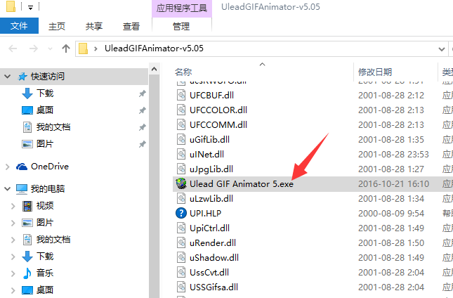

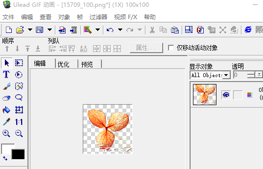

2、下载之后请解压到D盘目录下,以上是绿色版本,无需安装,解压后,进入UleadGIFAnimator-v5.05目录,找到“Ulead GIF Animator 5”直接运行即可打开软件,如下图:

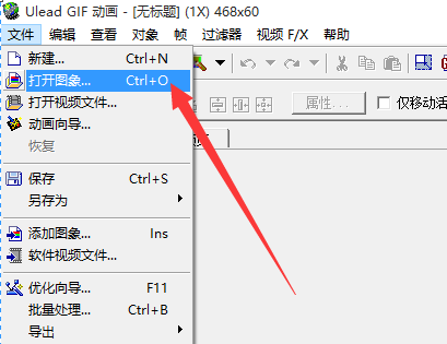

3、打开软件之后,首先选择顶部的文件菜单里面的打开需要处理的图片文件,如下图:
打开需要处理的图片文件

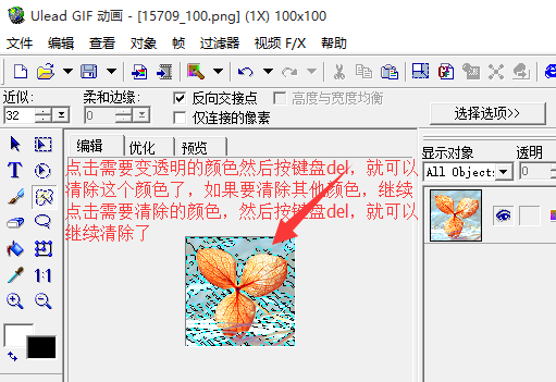

4、然后选择“魔术棒”工具,再点击图片,使图片出虚线框,如下图:
使用魔术棒工具
5、之后呢再选择一下“选取工具”,然后再点击图片选中图片,最后再按下电脑键盘上的Del键,即可让图片的背景变成透明状了,如下图:
删除图片背景

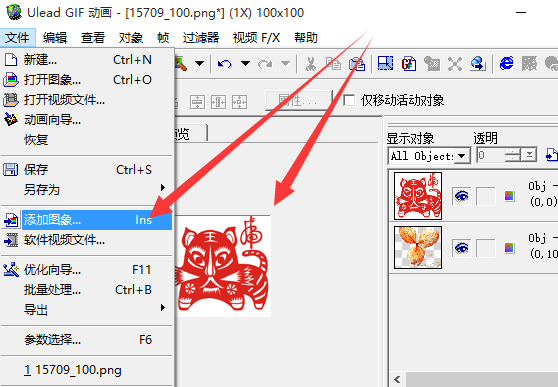

6、制作完了就可以保存了,如果你想换个其他背景的话,请再在顶部“文件”菜单下选择“添加图像”即可,如下图:
添加图像

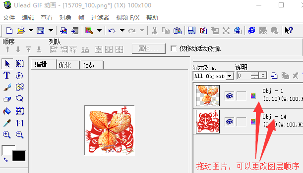

  您可以添加一些自己喜欢的背景图片,即可实现为图片换背景或者场景了,如果只显示背景。那么注意一下在右侧的图层顺序调整,把背景图层拖至底部即可,这里就不介绍了,大家自己去研究下。

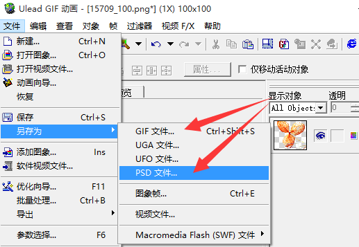

5、图片弄好了,注意需要保存为GIF格式喔,其他格式图片不能完成的保留透明背景。如果你需要对图片进行更精细的处理,那么应该保存为psd格式,然后在Photoshop中继续进行处理即可,如下图:
文件菜单里选择另存图片保存
介绍到这里,相信大家对于如何让图片背景变透明已经明白了,大家可以想象一个,也可以将自己的背景图片换掉,不过需要背景颜色比较单一的情况下会比较好换,背景太复杂魔术棒工具也很难选取背景,那么建议使用专业的PS软件处理吧。
