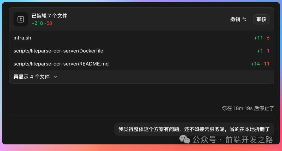

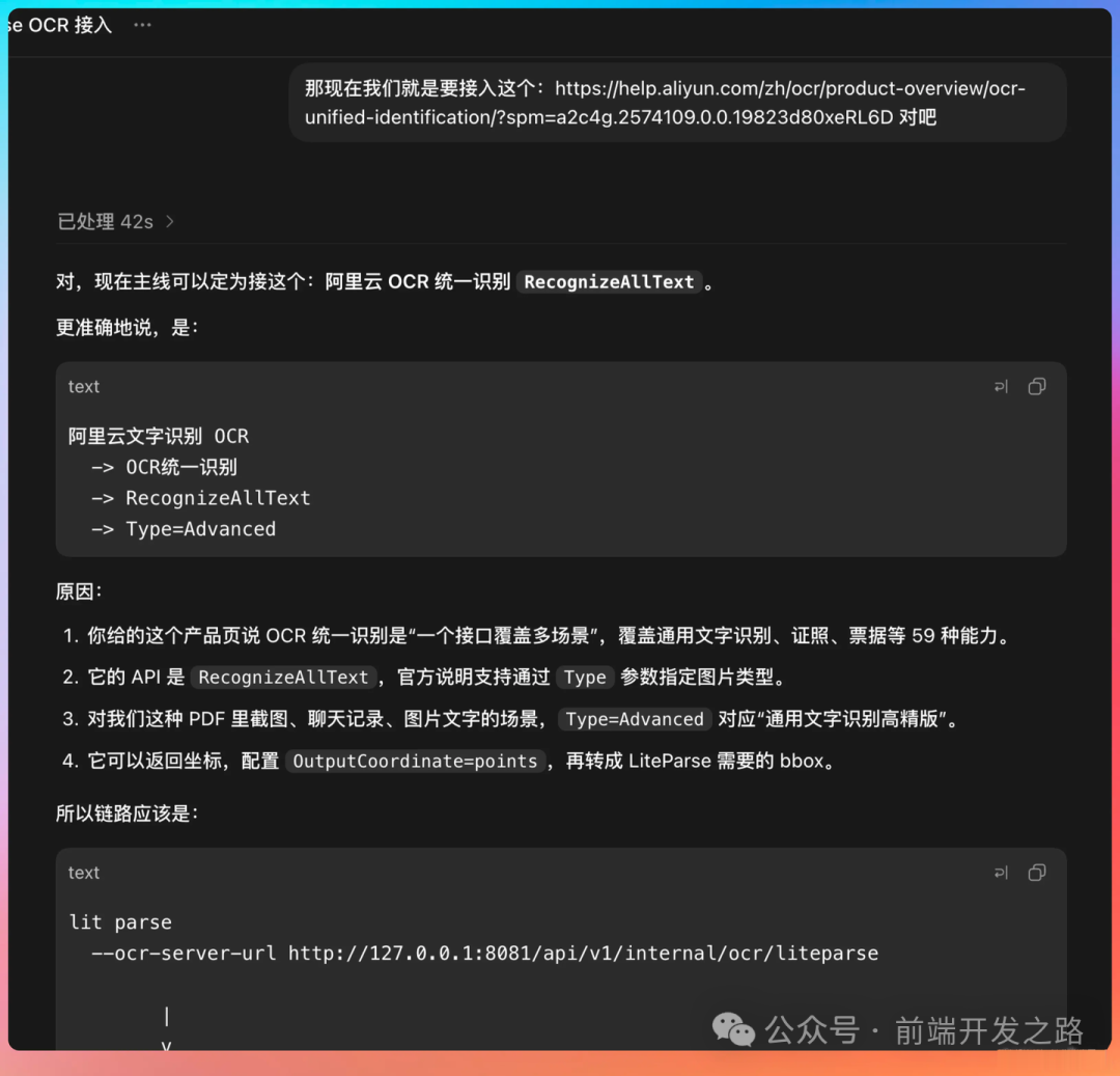

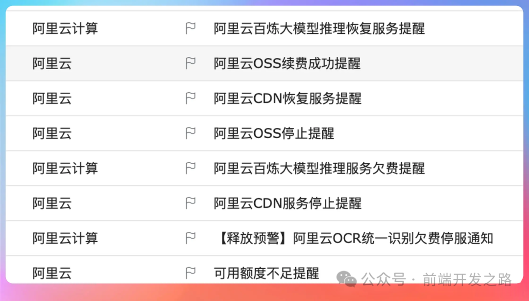

昨天我让 Codex 在自己的项目里接阿里云 OCR,一天时间账单扣掉七百多块。
麻烦之处在于,这服务开了之后没有开关能关,只能靠代码自己拦。幸亏 .env 里早留了一道全局闸 ALIYUN_OCR_ENABLED=false/true,否则真不知道该怎么收。
说白了,让 AI 帮忙写代码这件事,得跟它养出默契,不然翻车起来很疼。

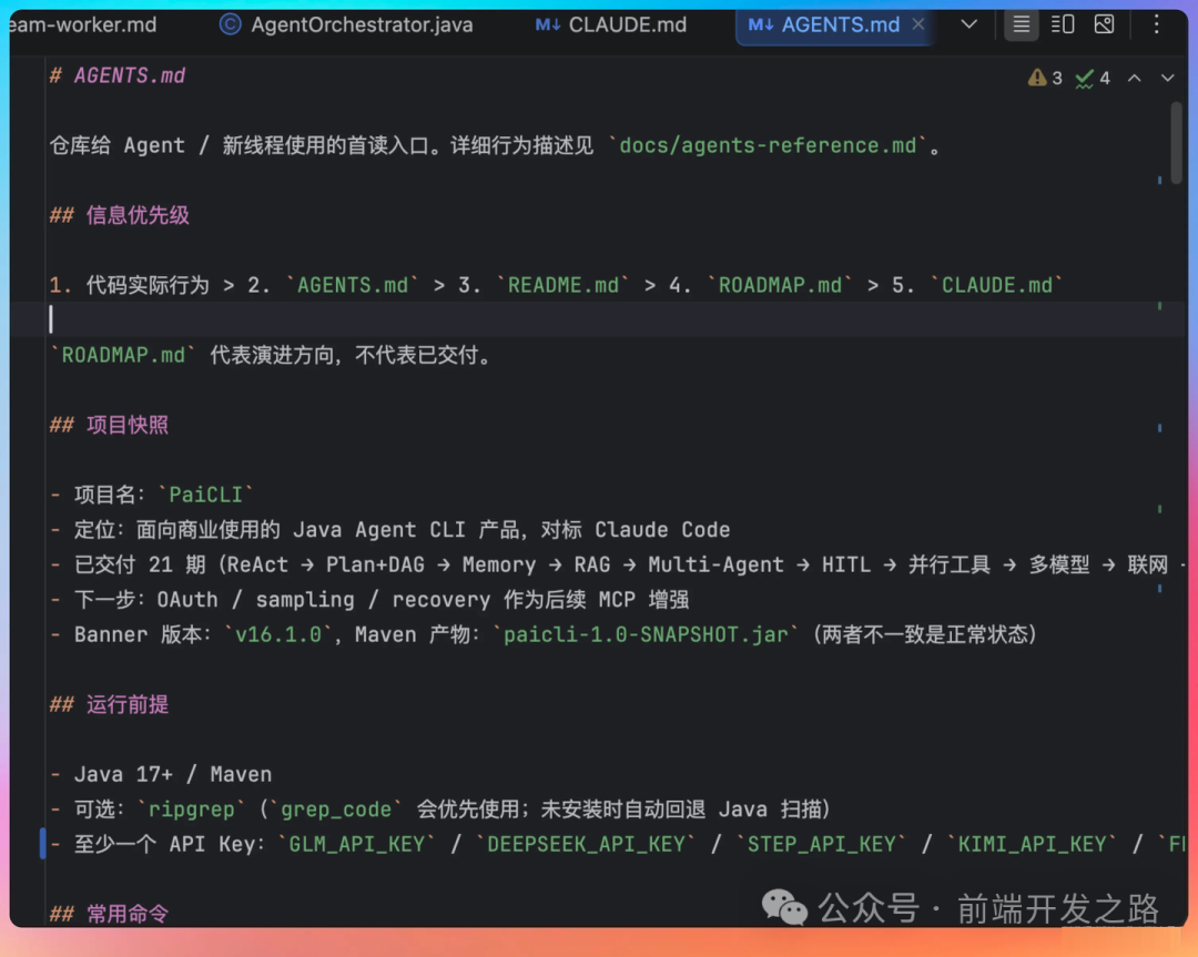

AGENTS.md 要写得顶用,下面这四类信息不能少:
  • 摆在最前面的硬约束(典型例子:别每改一次代码就 build,尤其前端本来就热部署)
  • 技术栈是什么、目录怎么分
  • 写码的规矩:命名、异常怎么处理、测试要到什么程度
  • 流程顺序(比如测试先写、实现后补)
把架构上的约束和核心规则落进这份文件,每次开聊都自动带上,健忘这个毛病基本能压住。

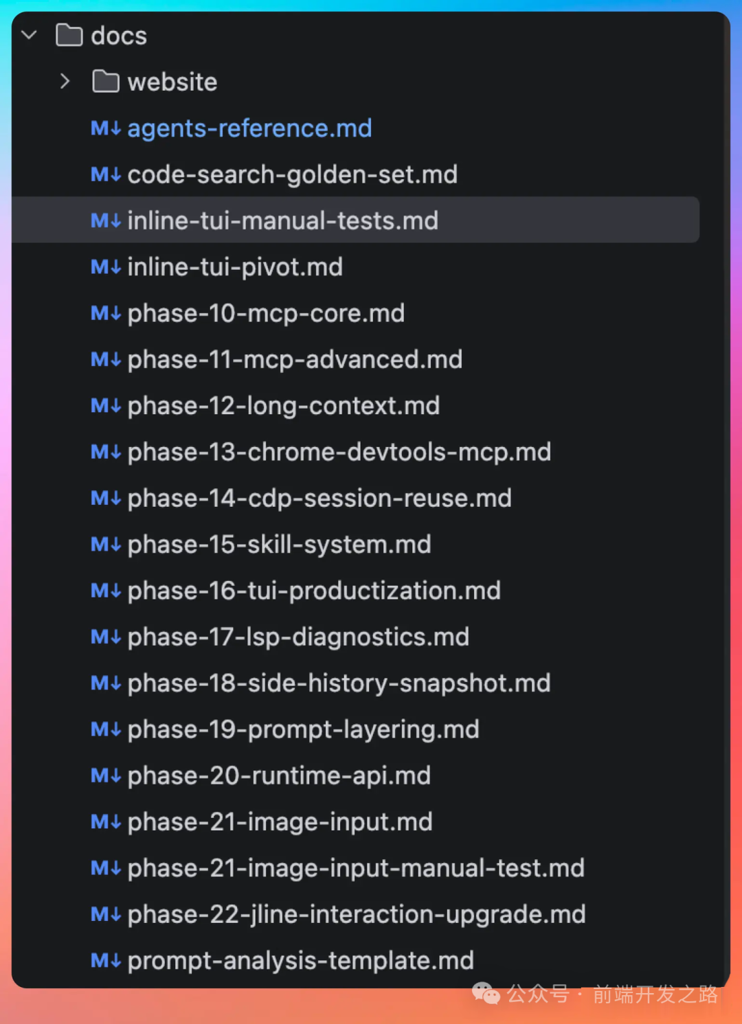

  1. 先把项目知识库建起来:有哪些基础库、哪些基础接口、规范长什么样。
  2. 再按开发和流程的需要,养出一批对应的 skill。
  3. 需求文档要提前出,跟 AI 一条条对到没歧义。
  4. 代码出来之后你得过一遍 review,再让它一处一处地修。

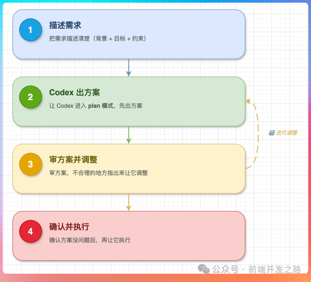

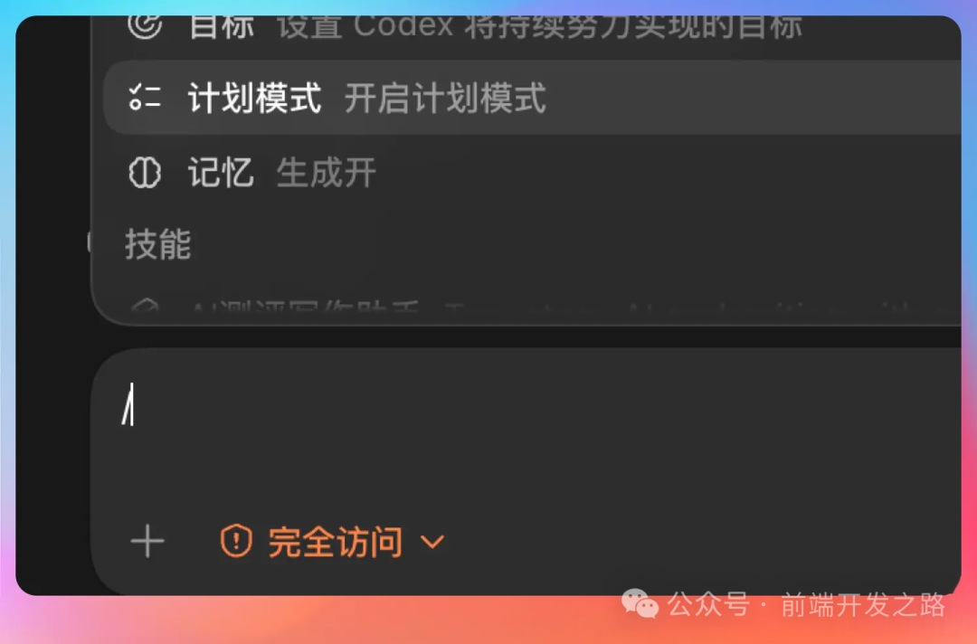

二、先让 Plan 模式把方案摆出来
需求先想透,然后切进 Codex 的 plan 模式。这一步的产出极少出错,顶多在细节上再磨一磨。
可偏偏用 Codex 的人,最常漏掉的就是它。
它在 plan 模式下不动代码,只交一份执行方案:动哪几个文件、走什么路子、拆成几步。
你要做的就是把这份方案读一遍,看不顺眼的地方当场打回去重排。这比等它码完一大坨再推倒重来省事太多。
落到实操,我自己的顺序是这样:
  1. 把需求讲明白(背景、目标、约束三样齐)
  2. 让它进 plan 模式先交方案
  3. 方案过一遍,不合理就点出来让它改
  4. 方案点头了,才放它动手
我的建议是 /init 之后别再挂任何 skills。要开发或者修 bug,直接把话说明白就行,比如“xxx 列表要加一个字段,你先看现状,再讲你打算怎么动,有疑问问我”。
这么问下来,准确率能到 99% 上下。

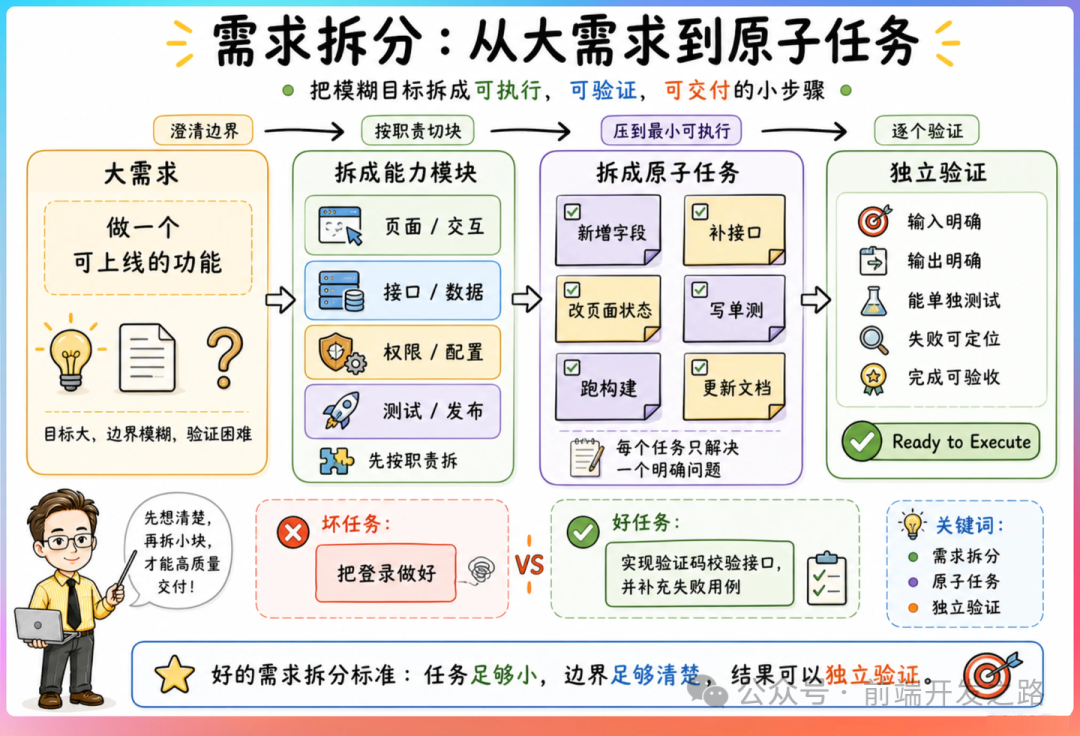

三、大需求切碎了喂
复杂需求别整块丢,切成若干小需求,让它小步往前挪。一个原子功能收工,下一个任务就另起会话。
什么算原子功能?
定义是:能够单独验收的最小功能单位。举“给用户列表加搜索”这个需求,拆开来是这样:
  • 先做搜索框那个 UI 组件
  • 后端把搜索接口写出来
  • 前端接上这个接口
  • 再补一个搜不到时的空态
每步各占一个对话。验完没问题,再开新窗口接下一步。
这么做有两个理由:
一来,上下文窗口有上限。一次性灌太多,注意力就被摊薄,早先立的规矩到后面就丢了。
二来,对话拖长,“记忆”会一路衰减,越往后越容易自相矛盾。一件事一个短对话,收尾就关,这是最稳的用法。

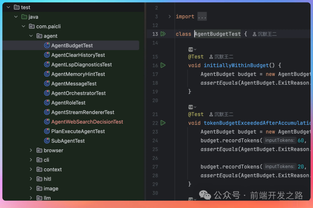

四、测试才是质量的底
这一条里最要紧的,是测试。
我的习惯是交叉验:Opus 4.8 写完的交给 GPT-5.5 查,GPT-5.5 写完的交给 Opus 4.8 查。
这么过一遍,出来的代码质量会高一大截。
要是你对它写的代码心里没底,与其一行行去盯,不如丢给另一个 Agent 验。
碰到需要靠截图来验的场景,Codex 比 Claude Code 顺手。CC 传图得按 ctrl+v,而且我实测下来它有上下文长度限制,图塞多了就不行;Codex 基本没这道坎。
具体怎么做:
  • 在 AGENTS.md 里钉死“任何功能都先写单元测试”
  • 让它先出用例,你审过用例再放它写实现
  • 每轮改完自动跑一遍全量测试
我自己那个 CLI 项目,每个功能都让 Codex 先出用例。
200 刀的额度放着也是放着,用例在手,它基本不会跑偏;万一编译挂了,它自己也会修回来。

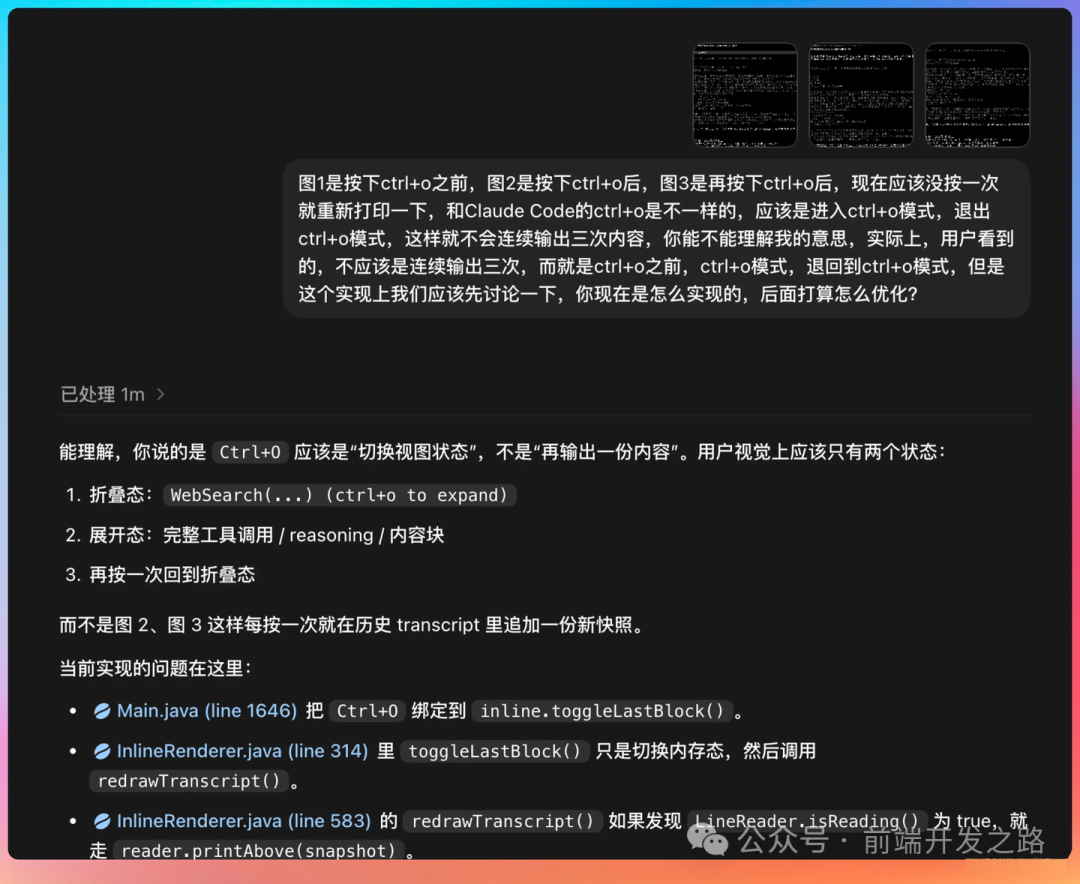

我那个 CLI 项目做 JLine 交互的时候正好撞上这事,折腾了将近一天,交互始终不对。
最后还是自己啃官方 doc,再把设计思路一句句讲给 Codex,才算收口。

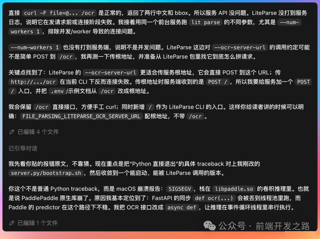

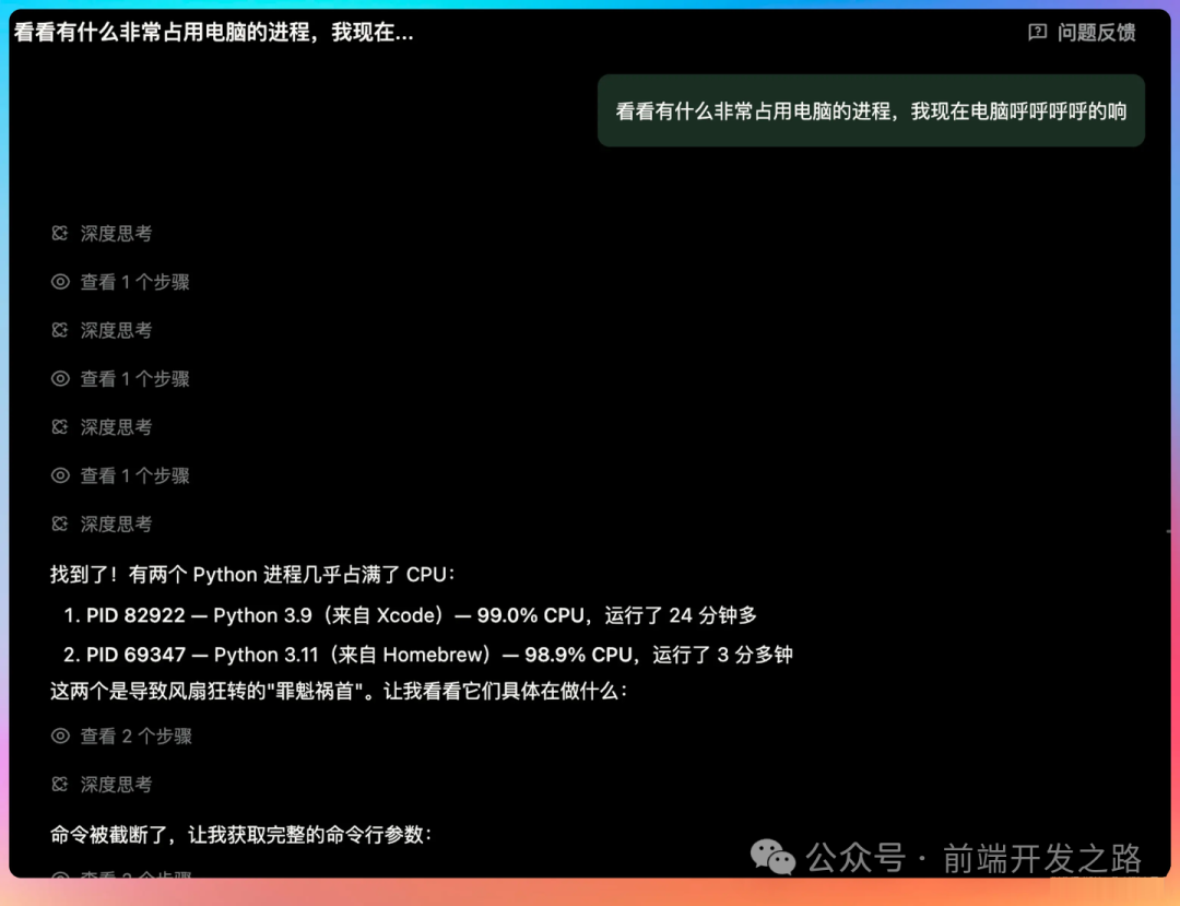

不拦着的话它真会走岔。上周对接 OCR 就碰上了,差点把 CPU 跑废。
一个 Python 进程死死吃住 99% 的 CPU,怎么都不停,风扇一路呼啸,我还当是机器配置跟不上。
