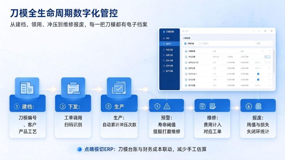

传统纸质、Excel台账,很容易发生刀模丢失、保养记录缺失、归属关系混乱。点晴模切ERP的刀模全生命周期管理模块,正好解决这类管理痛点:
  • 每一把刀模建立独立电子档案,绑定对应客户、产品工艺;
  • 生产扫码调用刀模,自动累计冲压次数,寿命到达阈值自动提醒打磨维修;
  • 借出、归还、维修、报废全部扫码留痕,完整线上台账,随时可以导出提供给客户审厂核验,不用再翻一堆纸质本子找记录。
图:刀模全生命周期数字化管控
