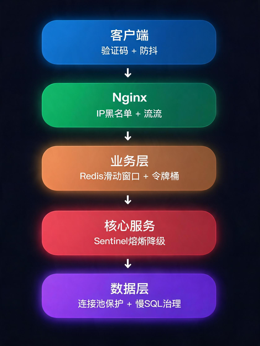

整体架构设计
分层防护体系
三道防线不是孤立的,它们要组合成分层防护体系。流量从进来到打到数据库,每一层都有拦截手段。
客户端(验证码 + 按钮防抖)   │   ▼Nginx(IP 黑名单 + 单机限流 limit_req)   │   ▼网关层(统一鉴权 + 全局限流 + 黑白名单)   │   ▼业务层(Redis 滑动窗口防刷 + 分布式令牌桶)   │   ▼核心服务(Sentinel 熔断降级 + 超时控制)   │   ▼数据层(连接池保护 + 慢 SQL 治理 + 缓存兜底)
逐层说职责和陷阱。
客户端层:按钮防抖是最便宜的防线,成本几乎为零。验证码拦截自动脚本。但客户端的校验永远不可信,因为客户端是可以被篡改的。
Nginx 层:最靠近用户的限流。IP 黑名单和 limit_req 在这里做,挡住最暴力的攻击。注意 burst 参数别设太大,否则突发流量还是会冲到后端。
业务层:细粒度防刷和分布式限流的主战场。Redis 滑动窗口按用户+接口维度限流,令牌桶控制全局 QPS。
核心服务:熔断降级在这里做。Sentinel 监控依赖调用失败率,超阈值自动熔断。同时设超时时间,别让一个慢请求拖垮整个线程池。
数据层:连接池大小要设上限,慢 SQL 要有监控告警。缓存兜底是最后的防线,数据库挂了至少还能从 Redis 返回数据。
