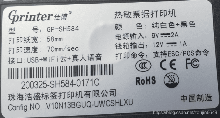

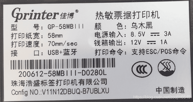

由于公司暂且买了两台打印机,一台佳博GP-58MIII,一台GP-SH584。

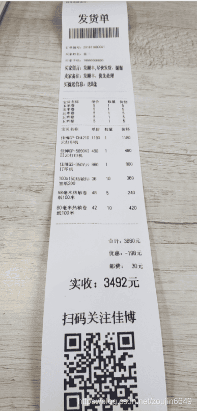

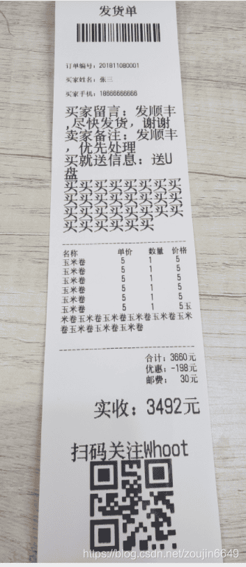

我们先来看一下最终票据打印效果图:
一、ESC/POS指令
ESC/POS指令体系是由EPSON发明的一套专有POS打印机指令系统,市面上绝大部分打印机兼容ESC/POS指令。
由于我使用的是佳博的蓝牙打印机,我们来看一下佳博打印机背后的型号说明:
上图可见,两台打印机是58mm纸宽的打印机,一台支持USB和蓝牙连接,一台支持USB和wifi云,并且都支持ESC/POS命令。
