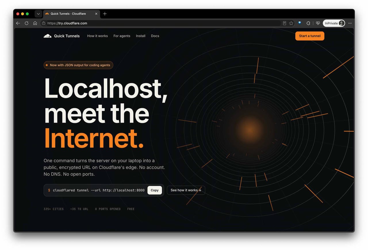

但运行:
cloudflared tunnel --url http://localhost:3000
Cloudflare 就会给你一个类似这样的临时地址:
https://xxxx.trycloudflare.com
现在,手机可以打开,朋友可以打开,互联网上的其他服务也可以访问。
整个过程不需要买域名,不需要配置 DNS,甚至不需要 Cloudflare 账号。
