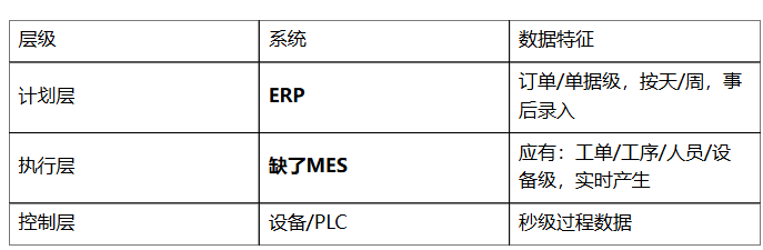

用一张分层图就能看清问题出在哪:
问题就在于中间执行层是空的。于是ERP到了车间就"断流"了:

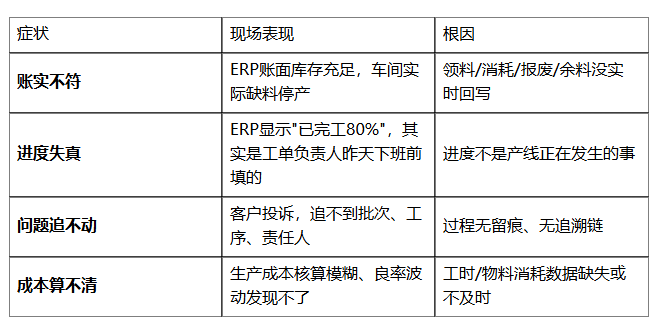

  • 数据靠人工补录 → 统计员下班前盘点,当天的生产信息只能用于明天的计划,天然有T+1延迟;
  • 采集颗粒度粗 → 只到"批次/工单"级,看不到工序、设备、人员的实时状态;
  • 没有强制校验 → 错误无法在发生的那一刻被拦下,只能靠月底"调账"抹平。
结果就是经典的"ERP与车间两张皮":
  • 🖼️ ERP显示有料,仓库找不到;ERP显示已完工,产线还在返工;月底盘点差异靠"调账"抹平。
三、四个典型症状
​四、解法:在ERP与设备之间补一层执行层
关键认知:不是换ERP,而是补执行层。
MES要做的事:在业务动作发生的同时产生数据 → 实时采集 → 按规则约束 → 双向回写ERP。
  • 计划向下传导:ERP下生产订单 → MES拆成工单、排到工序、派到设备/人员
  • 执行向上回流:MES实时回传完工数量、工时消耗、物料使用、质检结果、设备OEE → 支撑ERP成本核算与计划调整
这样就形成了闭环:计划下达 → 排程分解 → 生产执行 → 数据回传 → 计划调整。
这正是MES的关键作用——补的就是那个"执行层",把ERP够不着的"最后一公里"接上。
