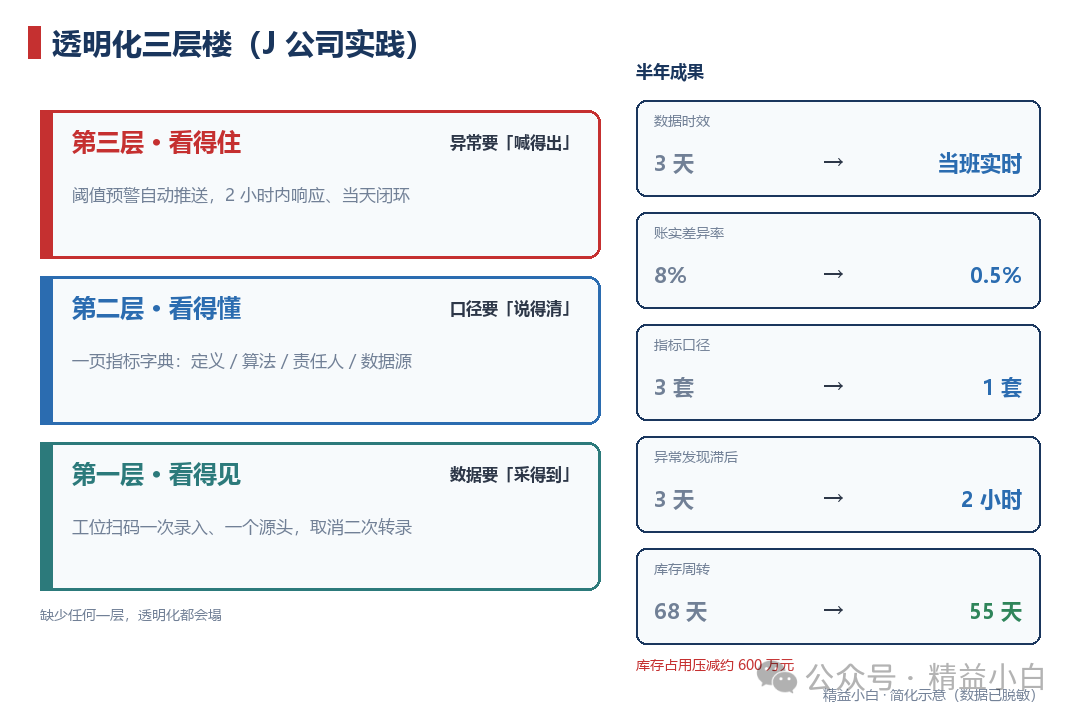

精益视角:透明化的三层楼
透明化,说白了就是让工厂"看得见"。
打个比方:你开车上高速,靠什么做判断?看油表、车速表、转速表。没有仪表盘,你也能开——但你只能凭感觉开,油快没了不知道,水温高了也不知道。
工厂也一样。老板天天"凭感觉"做决策,就是因为厂里没有一块真的仪表盘。
透明化要盖三层楼,缺一层都塌:
第一层,看得见——数据要"采得到"。 关键是一次录入、一个源头。产量、不良、停机这些数,最好在发生的当口就进系统——工位上扫个码、设备上装个计数器,别靠人下班后抄一遍。多人转抄,就是多人失真。
第二层,看得懂——口径要"说得清"。 所有指标都得有本"字典":这指标叫什么、怎么算、谁负责、数据从哪来。一页纸写清楚,全厂问同一个源头。
第三层,看得住——异常要"喊得出"。 数据不是拿来看的,是用来报警的。良率跌破线、库存压过阈值,系统自动推给责任人。让问题自己找上门,而不是等人去找问题。
这三层楼,对应一句精益老话:看不见,就无法管理。

半年后的数字:
  • 数据时效:3 天 → 当班实时(当天下班前就能看到当天的数);
  • 账实差异率:8% → 0.5%(对不上账的库存从 250 多万压到 20 万以内);
  • 指标口径:3 套 → 1 套,"库存多少"终于只有一个答案;
  • 异常发现滞后:3 天 → 2 小时;
  • 库存周转:68 天 → 55 天(看清了呆滞料和在途重复采购之后,压减库存占用约 600 万元)。
