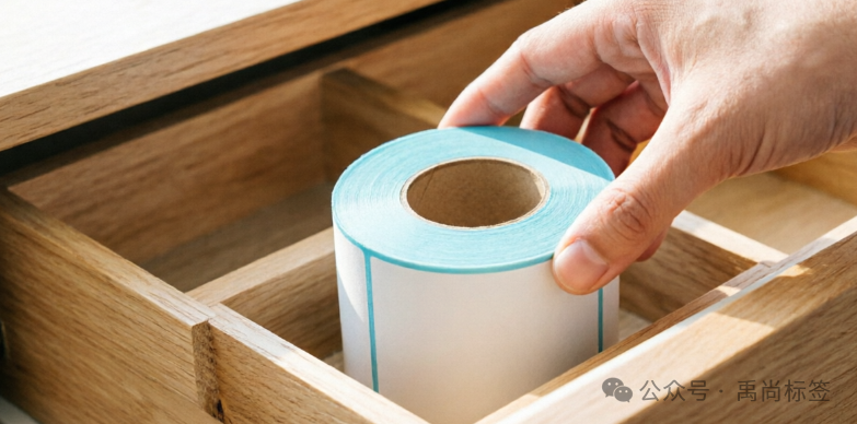

放柜子、抽屉这些阴凉避光的地方,离地别贴墙根,地面返潮的时候最下面那箱最先遭殃。

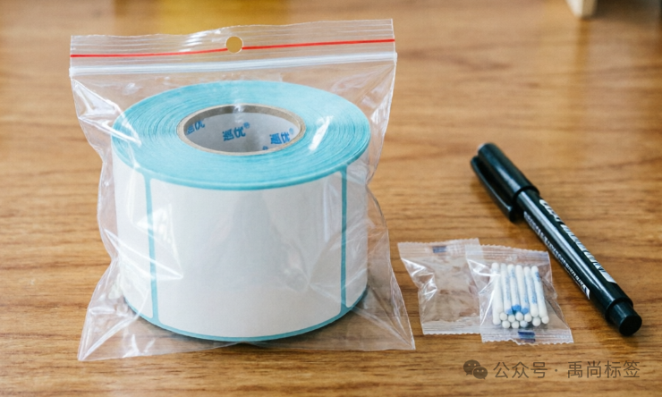

已经拆开的,套个密封袋,扔两包干燥剂,把口压上。干燥剂吸饱了要换,掂着结块、发硬就是该换了。
家里一时没有干燥剂的,先拿个能封口的保鲜袋,把标签纸装进去、尽量排出空气再封口,也能挡掉一部分潮气,聊胜于无。
