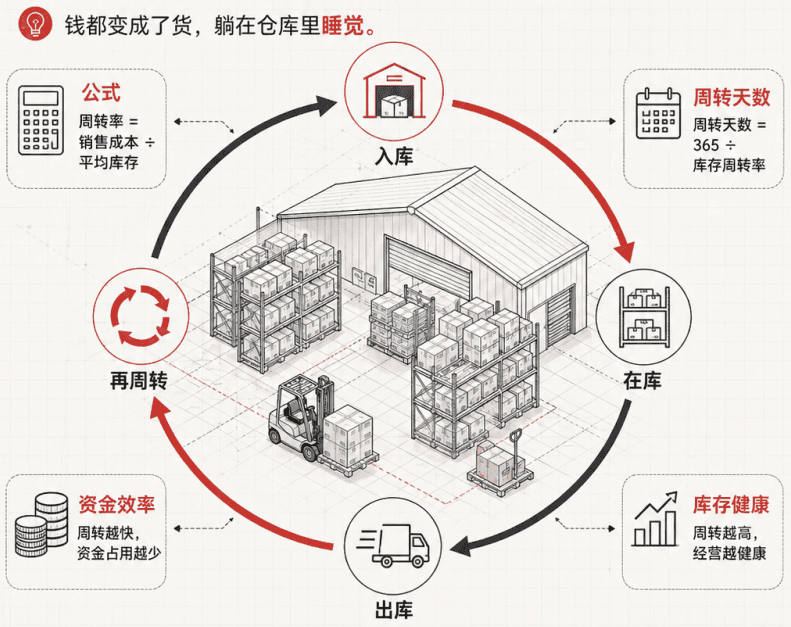

我们先从最基础的开始说起,库存周转率到底是什么呢?
一句话,它算的是你的库存一年能转几圈。货进来了,把它放一阵子,卖出去就叫转一圈。转得越快,同样的一笔钱在一年里面被你反复使用的次数越多;如果转得慢,货趴在货架上面,钱也跟着一起趴着
公式不复杂:
库存周转率 = 出库成本 ÷ 平均库存金额
FORMULA · 01 / 成本口径,分子分母须一致
分子是一段时间内出库货物的成本,分母是同期的平均库存,粗算就可以拿期初库存加期末库存除以二。如果你讲究一点,就按照12个月的月平均去算。注意一下,分子、分母都要统一,用成本口径。拿销售额去除以库存成本的话,算出来的数会虚高,白白地好看。
很多同行更习惯看它的另一面:
库存周转天数 = 365 ÷ 库存周转率
FORMULA · 02 / 一件货平均在库停留的天数
周转天数的意思是一件货从入库到出库,平均要在你的手里待多少天?周转率是4次,就是91天上下;6次的话,61天。天数其实更加直观,跟老板汇报的时候也会更好讲。

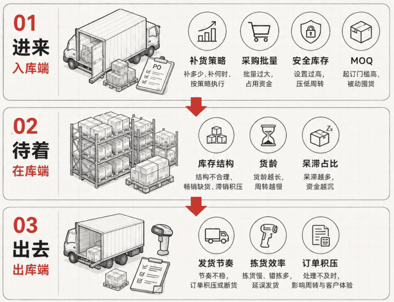

顺着这条思路往下挖:具体是哪些环节在影响周转?从货的生命周期来看,其实无非就这三段:进来、待着、出去
在入库端,核心是补货策略和采购批量。一次进三个月的量,单价就谈下来了,周转也是被你亲手拉长了三个月。安全库存的参数几年也不会更新,MOQ谈不动、到货批量和实际销量脱节,都会在源头把库存垫高。其实我们也看到过不少公司,采购拿着单价降了5个点,然后他们找公司去领奖,多压两个月库存的资金成本却没有人去算过。
那么在库端看的是库存结构和呆滞的占比。总金额如果是一样的两个仓库,一个是货龄健康、动销均匀,另一个仓里是超过半年没动的呆滞货,账面周转率可能会差不多,实际健康度也是天差地别的。呆滞货最阴险的地方在于,它不动,但是却一直在分母里面,把整体的周转往下拽。
最后是出货端,这个拼的就是发货的节奏和出货的效率。订单积压如果两天都发不出去,拣货路径又很混乱,或者你在月底集中冲量,这些看着是仓库内部的效率问题,如果落在指标上面,这个就是在库的时间被硬生生拖长。
你看,周转率从来不是仓库一个部门的事。它是采购、计划、仓储、销售共同写出来的一张成绩单。

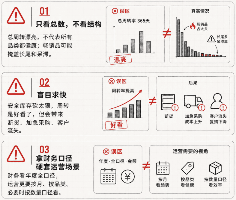

讲到这里我们得泼几盆冷水,这几个指标可能比较好用,但是用错的人更多。所以下面有三个坑,你多半是见过的。
第一个坑,我们只看总数不看结构。整体周转5次,看着其实挺健康的,可是拆开一看,A类的畅销品转了10次,C类长尾货一年又转了一次多,呆滞货却一动不动,总数会被这些畅销品平均出来的假象给迷惑掉。比如说某一个企业,他们大盘的周转一直是很不错的,年底清点的时候才发现,前一年大促备的一批网红保温杯,还剩3000多件,压了大半年却没有人去管。因为总指标从来没有报过警,所以看周转一定要分品类、分批次地往下去拆,总数只能当入口,不能当结论。
第二个坑就是盲目求快。周转是越快越好吗?其实也不一定。把库存砍到底,补货批量压到最小,天数确实漂亮了,可是结果断货、紧急采购、加急运费、客户流失,那么省下的资金和成本还不够去填这些缺货的窟窿。所以周转率的目标,它从来不是为了赶上最快这两个字,而是在保障供应的前提下尽量去快。快到断货的话,那是另外一种失控
第三个坑就是拿财务的口径,硬套运营的场景。像财务算周转,通常是年度全口径、金额维度的,用来看资产效率是没有问题的。但是如果你是做库存运营的,都按月看,按品类去看,有的时候还要按数量口径去看。单价波动大的品类,金额口径可能会比较骗人。两套口径其实各有用途,千万不要拿财务的一套数字直接去考核仓库和采购,这样很容易考出一些动作变形。月末突击压库存,该备的货又不敢备,报表好看了,生意却难做了。

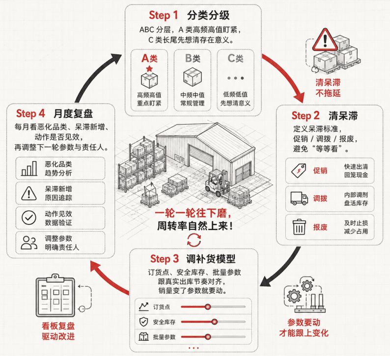

接着我们开始拆招,正事也就来了。我们站在库存端的话,周转率到底要怎么去提呢?
首先我们要先做分类分级,按ABC把一批货进行分层。A类高频高值盯紧一点,目标可以定高一点;C类长尾的也先别一刀切去压库存,你们可以先想清楚它存在的意义是什么。不同层级配不同的周转目标和盘点频率,一套目标管所有的货,这个是管理上的一个偷懒。
分完之后,紧接着就要清理呆滞的。给呆滞和临期的货建一套固定的机制,多久没有动销算呆滞了,谁来认领?走促销还是调拨,还是进行报废,要多长时间内必须要处理完。这件事最怕的就是等一等再看,货龄每多一个月,处理的价值就会掉一级
呆滞如果清理出去了,这个是止血的动作。防复发靠的就是一个补货模型,订货点、安全库存、批量参数要和真实的出库节奏对齐。如果销量变了,你的参数就要动起来;供应商交期缩短了,备货天数就该往下去压。补货公式不是设一次管三年的东西,它是跟着生意去走的。

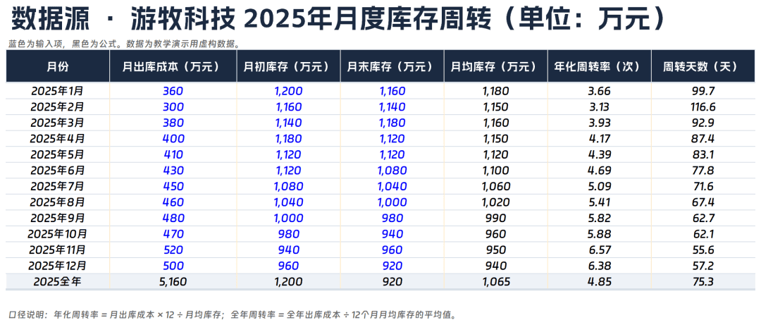

这三件事情最终都是要靠数据把它们串起来的。每月固定复盘,哪些品类在恶化,呆滞新增了多少?上个月的动作见没见效,据此调整下一轮参数和责任人。那么我们模拟一个公司,靠的就是一套打法:分层、清呆滞、调参数、月月盘,周转天数可以从年初的99.7天,一路磨到年底的57.2天。其实这些没有惊天动地的大招,靠的就是一轮一轮地往下磨。那么这1套12个月的完整数据,我们把它做成1个Excel的看板,放在知识星球里面,大家可以改成你自己的数据去试用一下。

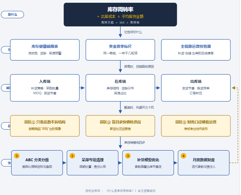

附录 A
全文逻辑架构图
一张图收拢全文:从"是什么"到"怎么提",五层递进,右侧虚线是复盘后的参数回调路径。

数据分析案例 · 游牧科技(2025)
完整数据源与可视化看板见配套 Excel:《数据源_月度》《数据源_品类》两张表是全部原始数据(蓝色单元格可直接替换成你的数),《案例看板》联动生成 6 个 KPI 与 5 张图表。下面是摘要。
