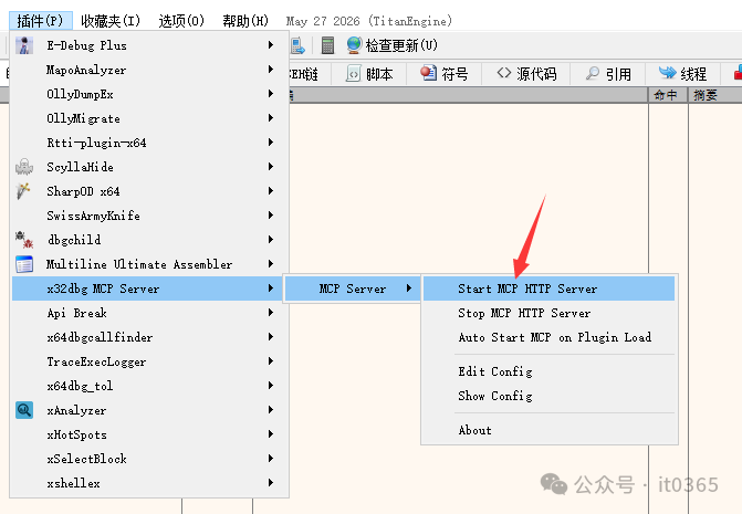

打开调试器x32dbg.exe,开启AI服务。
再打开TraeCode CN平台,接入MCP服务后。让AI干活吧。
