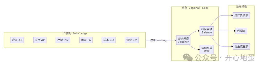

二、示意图
总账作为"心脏",接收各子模块汇总凭证,输出三大报表
月结流程(顺序有严格依赖)
