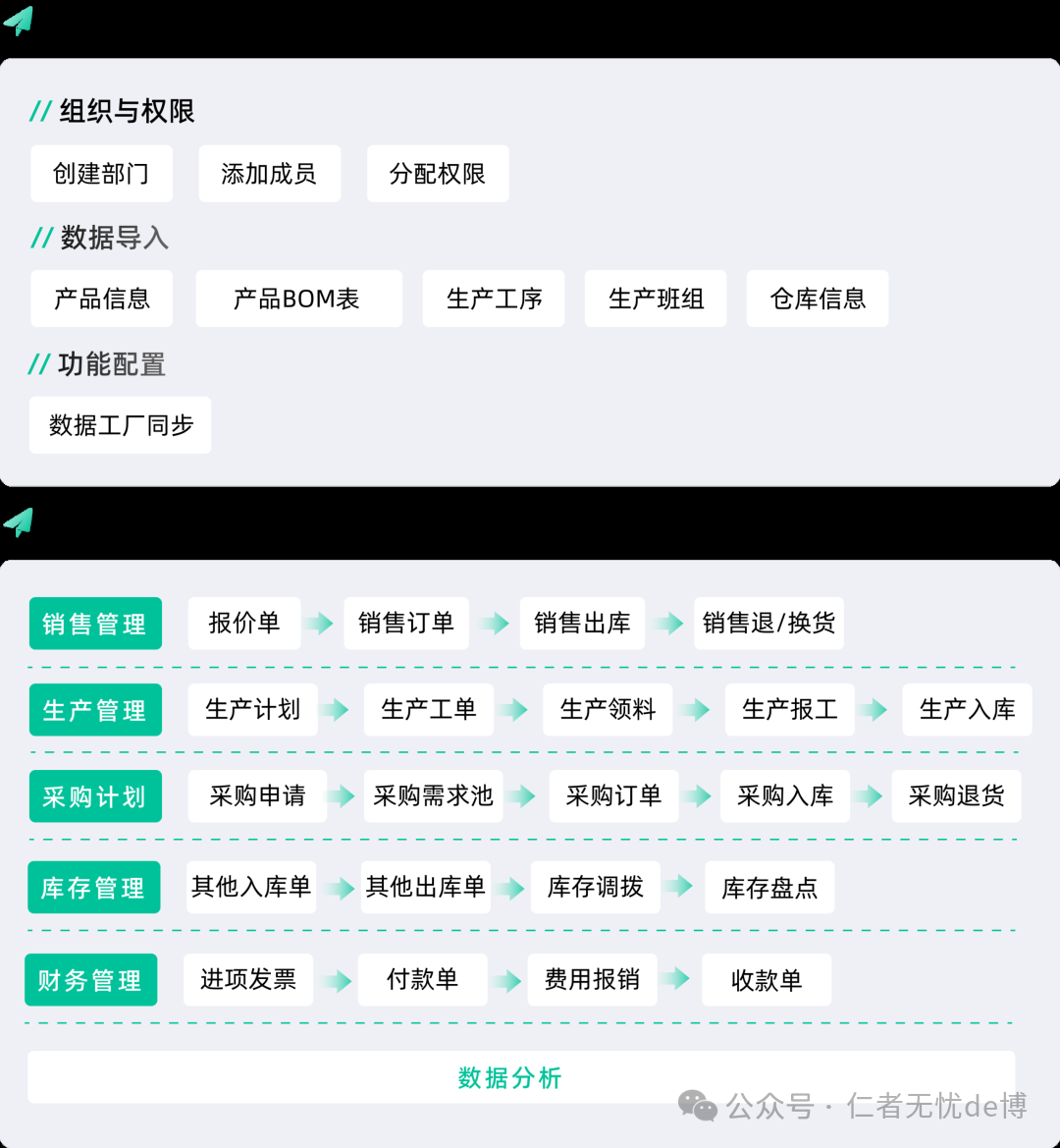

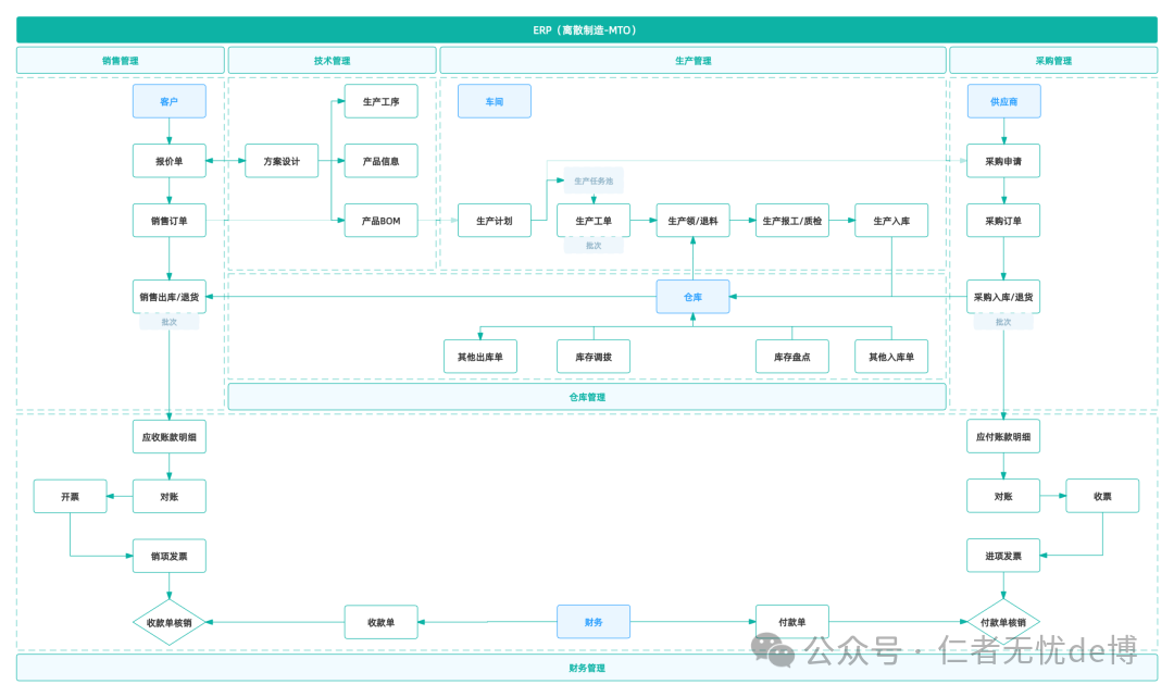

一、它说对的那半:ERP该干的四件事
把ERP该解决的收敛成四件事:
  1. 一是把基础业务链跑顺,从订单到采购生产库存发货开票回款。
  2. 二是把同一套数据统一起来,同一个客户,同一个物料,同一个供应商,在不同部门嘴里不能是四种叫法。
  3. 三是把责任边界定清楚。四是把经营结果算明白。
  4. 最有分量:ERP不是把流程做长,而是把责任做清楚。
谁提单,谁审批,谁执行,谁复核,谁确认,五个角色写进系统,流程长度反而会缩短。第四件事里那三个不等式也对:销售额不等于利润,出库不等于交付,产量不等于效率。
该解决的事
验收问句
业务链跑顺
订单到回款的每个环节,有没有单据断点
数据统一
同一物料在不同部门是不是同一个编码
责任边界
责任人写进了系统,还是只写在制度里
经营结果
成本能不能算到批次和工序,利润能不能按产品拆
