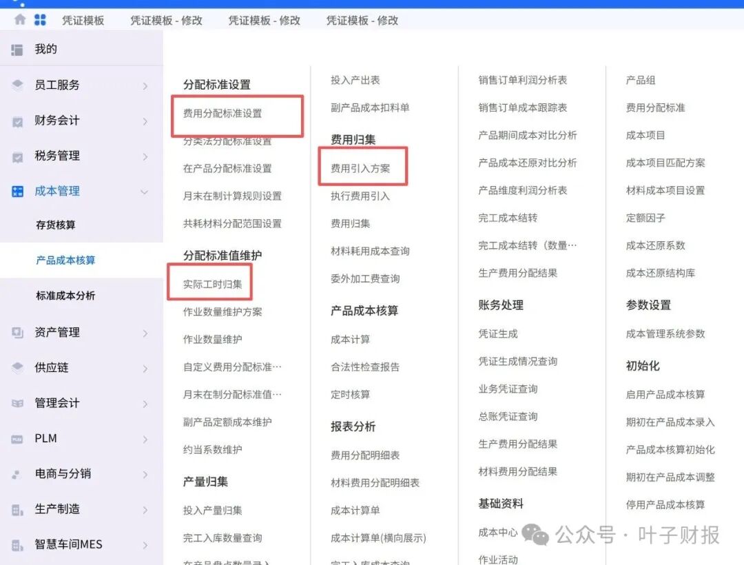

二、ERP 系统成本核算
一、成本数据精准化,解决手工核算误差大问题
  1. 数据源头自动抓取,减少人工录入错误ERP 从采购入库、领料出库、工序报工、工时填报、设备能耗、委外加工、半成品入库、成品入库全流程自动取数,替代 Excel 手工台账、纸质单据汇总,杜绝算错物料消耗量、漏记制造费用、分摊系数人为随意修改的问题。
  2. 多层级BOM 自动归集成本根据产品BOM 结构,自动滚算原材料→半成品→产成品逐层成本,半成品领用、返工、报废自动扣减成本,手工核算很难精准拆解多层级嵌套产品的用料成本。
  3. 费用分摊规则标准化水电费、车间折旧、车间管理人员工资、机物料消耗、厂房租金等间接制造费用,可按工时、产量、机器运转时长、面积等预设规则自动分摊到订单/ 产品,分摊口径统一,避免主观分摊导致成本失真。
二、核算效率大幅提升,缩短结账周期
  1. 自动归集所有成本要素直接材料、直接人工、制造费用、委外加工费、损耗费、不良品损失、包装物成本系统一键归集,不用财务逐张单据翻查、跨部门对账。
  2. 月末成本结账自动化传统手工成本核算往往需要3–7 天关账,ERP 可实现月末几小时完成成本计算、存货计价、差异结转(材料差异、工时差异、报废差异),财务人员从重复计算转向分析工作。
  3. 支持实时成本查询不用等到月末结账,可随时查看在制品成本、单个生产订单成本、批次成本,管理层随时掌握生产耗费。

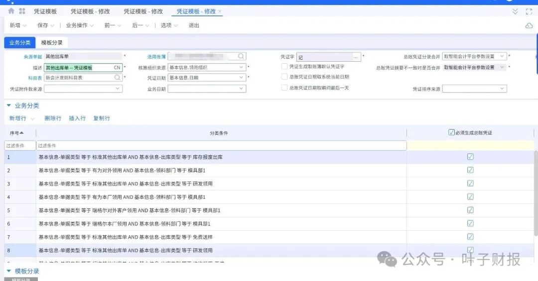

四、存货与账务一体化,账实相符,降低财税风险
  1. 物流、资金流、信息流三流合一领料、生产完工、入库、销售出库自动生成会计凭证,生产成本、库存商品、主营业务成本自动结转,成本数据和总账无缝对接,杜绝财务账与仓库实物账脱节。
