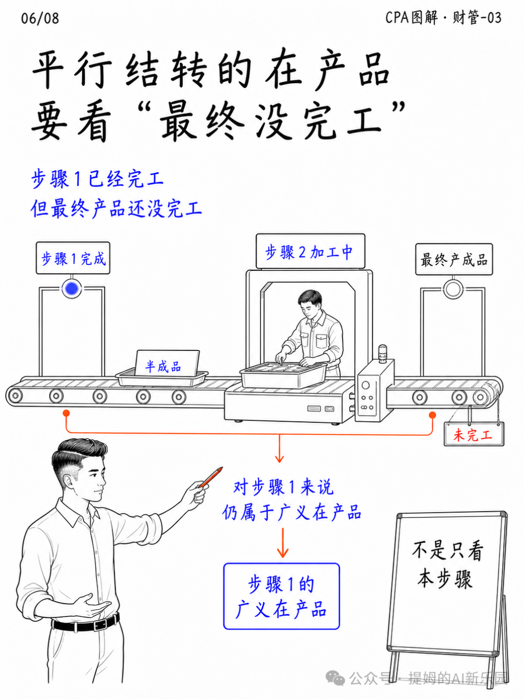

五、为什么“广义在产品”容易判断错
平行结转下,每个步骤需要把本步骤费用分配给最终产成品和本步骤的广义在产品。
假设一件半成品已经完成步骤1,现在正在步骤2加工。从步骤1看,它已经离开本步骤;但从最终产品看,它还没有完工。
因此,对步骤1的费用分配来说,它仍可能属于步骤1的广义在产品。判断时不能只问“它还在不在本步骤”,而要问“最终产成品有没有完工”。
这篇只解释判断逻辑,不展开约当产量和完整费用分配公式。
