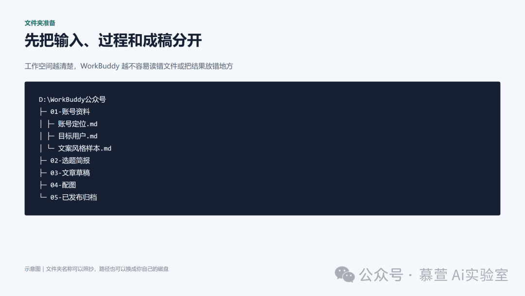

2. 建一个专用文件夹
打开 Windows 文件资源管理器
进入 D 盘
新建文件夹
D:\WorkBuddy公众号
再在里面新建这些子文件夹
01-账号资料02-选题简报03-文章草稿04-配图05-已发布归档
如果你的电脑没有 D 盘,可以建在其他磁盘
只要后面每一步都选择同一个文件夹就可以
不要一上来把整个桌面或整个硬盘交给 WorkBuddy
范围越大,越容易读错材料,也容易碰到隐私文件

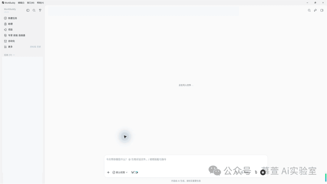

步骤 1:新建任务并选择工作空间
打开 WorkBuddy
点击左侧“新建任务”
在输入框附近找到“选择文件夹”或文件夹图标
选择
D:\WorkBuddy公众号
完成后,确认输入框附近显示的是这个路径
你看到正确路径,才进入下一步

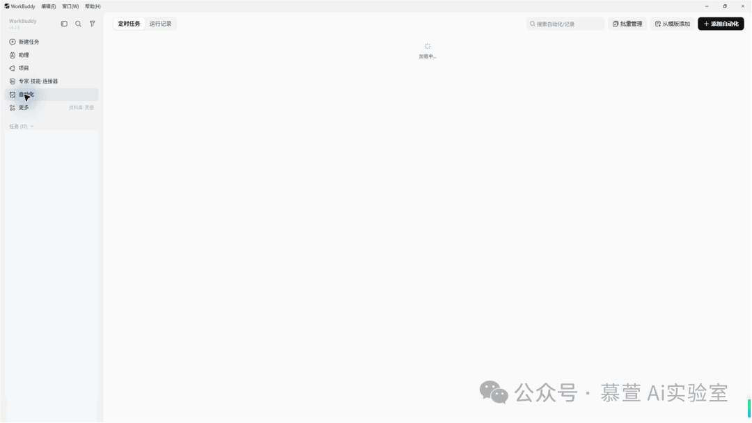

实操五:把选题简报做成自动化
只有手动流程已经跑通,才做这一步
点击左侧“自动化”
进入后,找到右上角“添加自动化”
填写名称
公众号选题简报-测试
工作空间选择
D:\WorkBuddy公众号
提示词使用前面那段“公众号选题和资料研究助理”指令
把最后一句等待确认改成
自动执行时不等待人工确认只生成选题简报,不生成文章正文,不执行发布完成后自检文件是否保存到 02-选题简报
测试时不要直接设成长期每天运行
先设置一次执行,时间选现在往后约 10 分钟
等任务运行后,打开“运行记录”
检查 3 个地方
[ ] 状态是否完成[ ] 02-选题简报 是否生成新文件[ ] 文件内容是否通过来源和选题检查
通过后,再改成你真正需要的频率
例如每个工作日上午 8:30
电脑关机、断网、WorkBuddy 退出登录或任务被暂停时,自动化可能无法按预期执行
看到失败,先看运行记录,不要马上重建整条任务

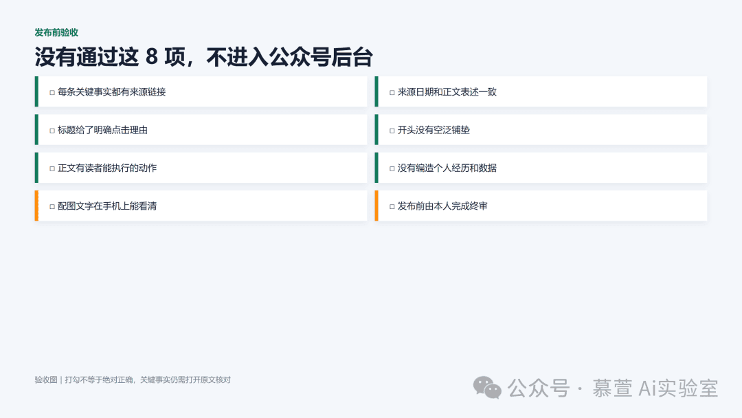

发布前,照这张表逐项检查
把文章复制进公众号后台前,再做一遍人工验收
[ ] 标题有没有说清读者为什么现在要点开[ ] 开头是不是读者正在经历的真实场景[ ] 关键事实是否有可打开的原始来源[ ] 日期、版本、价格和功能是否仍然有效[ ] 是否出现了编造的个人经历[ ] 是否有夸大收益、保证结果或制造焦虑的表达[ ] 操作步骤是否真的能按顺序完成[ ] 图片是否清楚,是否标明真实截图或示意图[ ] 手机预览时文字是否过小[ ] 作者本人是否完成终审
公众号后台里的排版、封面、摘要、原创声明和发布设置,由你本人检查
建议先保存草稿并用手机预览
确认没有错字、图片模糊、段落错位和链接失效,再决定是否发布
