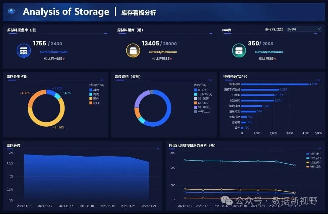

你发现关键点了吗?一个上周刚出过库的物料,只要它的预计周转时间超过12个月,系统就应该自动把它标记为呆滞,而不是正常。这就是那把能揪出假活跃库存的钩子。
上面这些动态看板和风险预警,我就是自己用FineBI搭建的,把库存主数据、出入库流水和BOM表关联起来,配置好计算规则,每周自动跑一次,所有有风险的材料清单直接就出来了,根本不用等到年底。

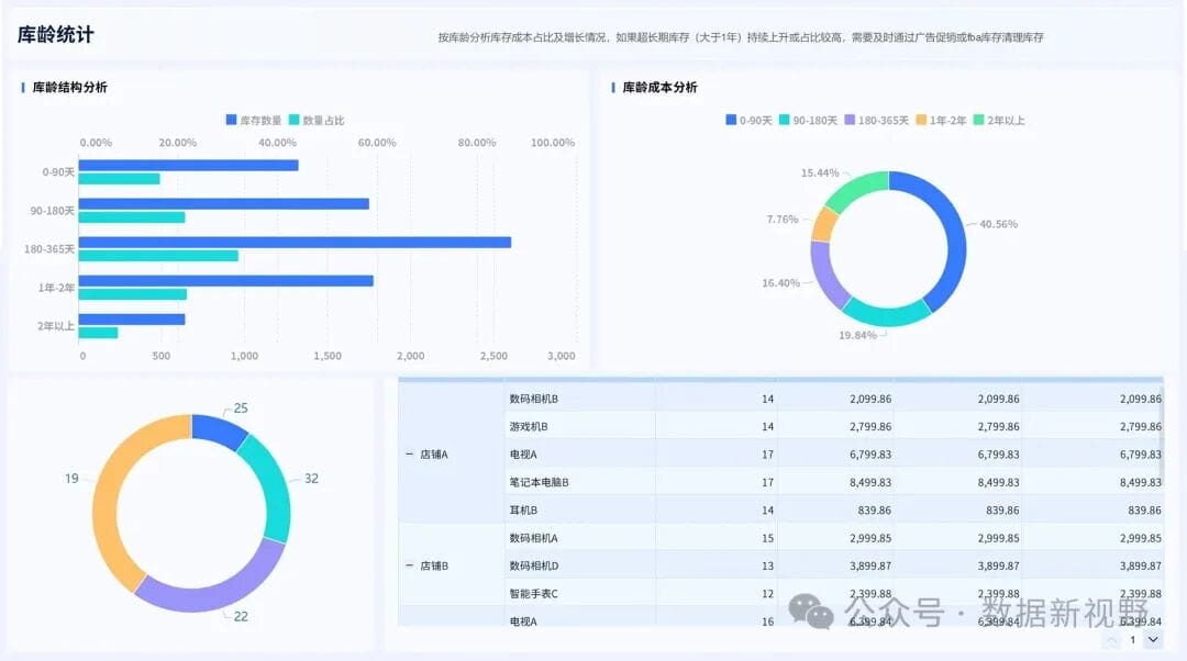

3.库存年龄分布
就是把总库存金额,按上面那四个档位做一个分布图。健康的库存结构,应该是库龄短的金额占绝大部分,库龄长的金额占比极小。具体来说,小于90天的正常库存所对应的资金柱应该是最高的,90到180天的关注库存资金柱显著降低,而超过180天的呆滞与报废风险库存资金柱应该非常矮,几乎贴着底部。
把这些指标,结合明细数据放在一起看,你手里就有了一张完整的库存报告。哪里有问题,一清二楚。

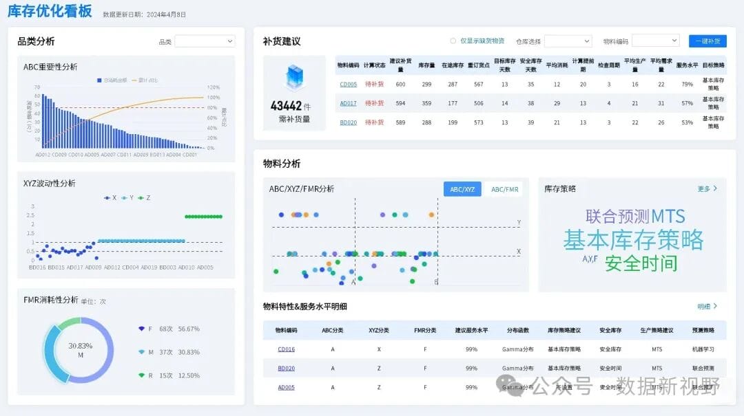

处理过程中,一定要明确主责部门。是归采购谈退货,归销售找渠道,还是归工程评估替代?要落实到人,并定期跟踪处理进度。同时,必须把呆滞库存的处理结果,纳入相关部门的考核。比如,采购部门不仅要考核采购成本,也要考核由其引入物料的最终呆滞率。
没有考核,预防就会流于形式。这个过程的数据追踪和看板,用FineBI这类工具能很直观地管理起来,哪个部门名下挂着的呆滞金额多、处理进度慢,一看就知道,推动起来也有依据。工具和模板我都打包好了,放在文末,需要自取。
