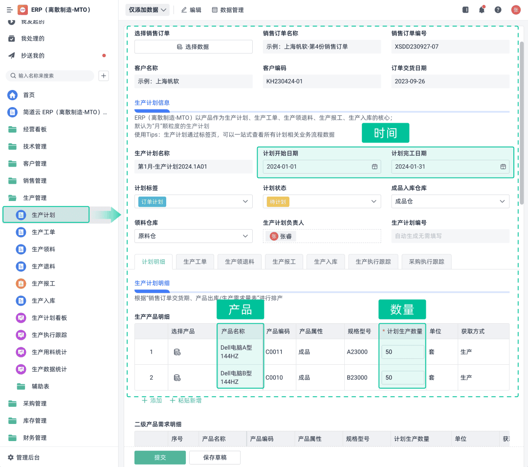

二、MPS:生产计划的大方向
MPS(Master Production Schedule),中文叫:主生产计划。
它解决的是:未来一段时间,公司到底生产什么、生产多少。
比如:客户订单来了,销售预测未来三个月市场需求。
  • 生产部门需要决定:
  • 第一周生产多少?
  • 第二周生产多少?
  • 哪些产品优先?
这就是MPS。

所以MPS真正需要的,不只是一个计划表,而是一套准确的数据基础,需要考虑:
  • 市场需求;
  • 库存水平;
  • 生产能力;
  • 交付要求。
很多企业会利用ERP系统中的相关功能,先把订单、产品、库存、生产计划等数据统一管理起来,让PMC制定计划时,有真实的数据依据,而不是靠经验猜。

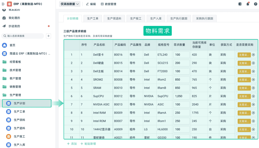

所以很多企业推进数字化时,会先把基础数据做好。
比如利用ERP中的相关功能模块,搭建物料台账、BOM管理、库存记录等基础模块。
不一定一开始就上复杂系统,先保证:
  • 数据准确;
  • 流程清晰;
  • 责任明确。
后面的计划系统才能真正发挥价值。

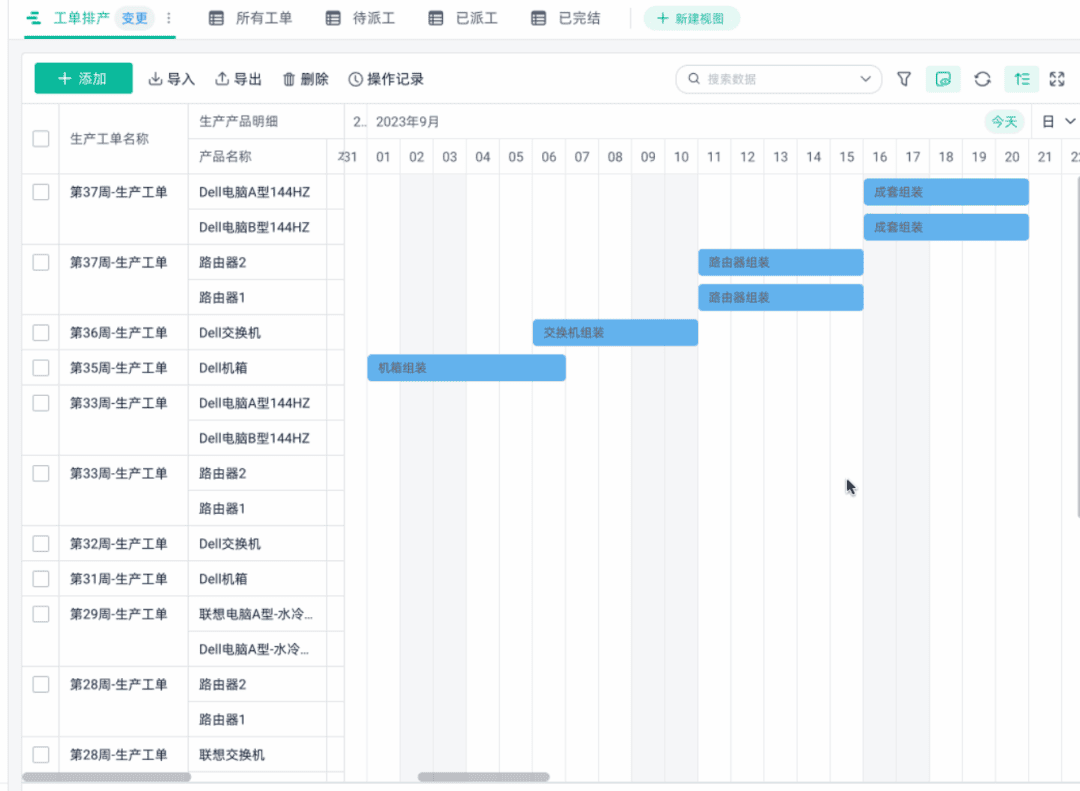

举个场景:现在有三个订单:
  • 订单A:明天交付。
  • 订单B:利润最高。
  • 订单C:工艺复杂。
但是:三张订单都需要同一台设备。
怎么办?靠人工经验,很容易混乱。
APS会根据规则计算:
  • 哪个订单优先;
  • 设备如何安排;
  • 什么时候开始;
  • 什么时候完成。
