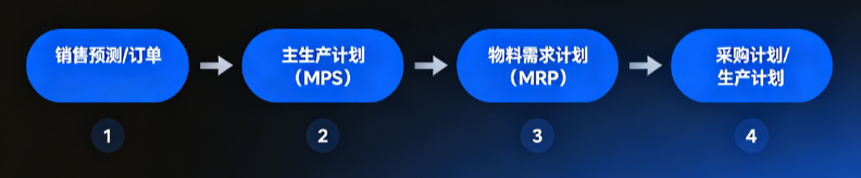

(3)ERP的核心切入点:两条主线

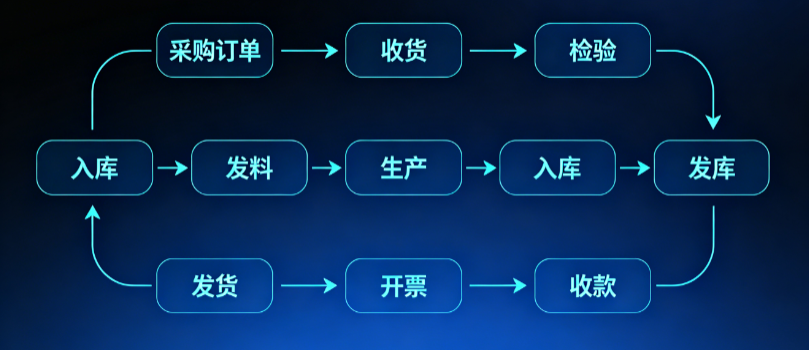

主线1:计划主线(Plan)
销售预测/订单 → 主生产计划(MPS)→ 物料需求计划(MRP)→ 采购计划/生产计划
主线2:执行主线(Execute)
采购订单 → 收货 → 检验 → 入库 → 发料 → 生产 → 入库 → 发货 → 开票 → 收款
个人观点:两条主线要打通,计划要指导执行,执行要反馈计划。

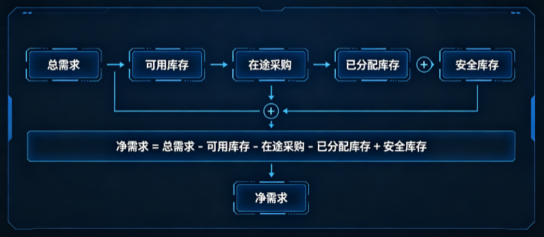

MRP计算逻辑:
净需求 = 总需求 - 可用库存 - 在途采购 - 已分配库存 + 安全库存
建议订单 = 净需求(考虑批量规则、提前期)
常见错误:
  • 错误1:BOM不准(少件、多件、错件),MRP算出来也不准
  • 错误2:提前期不准(系统里写3天,实际要7天),建议订单日期晚了,生产断料
  • 错误3:库存不准(系统说有,现场没有),MRP认为不用买,结果缺料

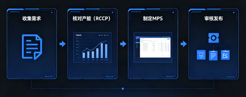

(2)主生产计划(MPS)的作用
MPS是什么?
它是"生产什么、生产多少、什么时候生产"的计划,是MRP的驱动源。
MPS的三个核心作用:
  • 平衡供需:需求波动大,产能有限,MPS做平衡
  • 稳定生产:MPS定了,生产就按MPS来,不乱变
  • 指导采购:MPS给采购,采购才能做采购计划
MPS制定步骤:收集需求 → 核对产能(RCCP) → 制定MPS → 审核发布
