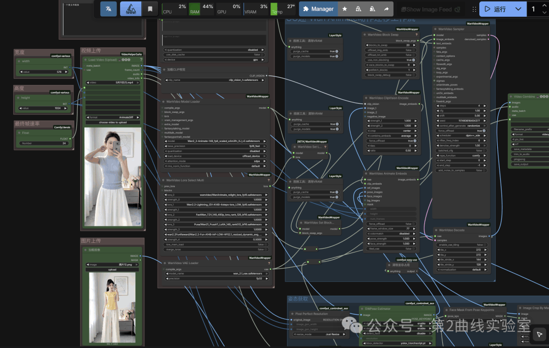

04|我第一次打开ComfyUI时的困惑
第一次打开ComfyUI,我盯着屏幕看了10分钟。
满屏:
  • 节点
  • 连线
  • 参数
  • 模型
  • 工作流
整个人:完全懵掉。截个图给你们看下:
以前用豆包的时候,只需要:
  • 输入一句话
  • 点一下生成
就结束了。
但ComfyUI完全不同。
它像突然把AI的“后厨”掀开给你看。
那一刻我第一次意识到:
原来AI背后,不是“一个按钮”。
而是一整套真正运行的生产系统。

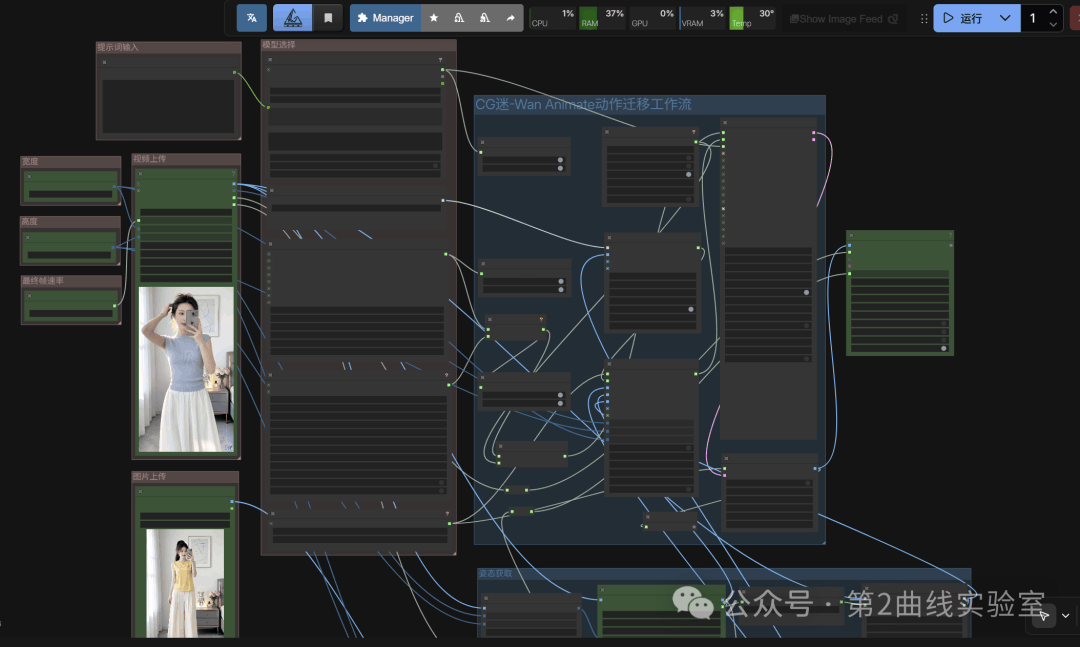

案例1:图生视频 + 动作迁移
我把上一篇文章AI模特带货的视频,直接迁移动作。
让AI模特完全复刻原视频动作。
ComfyUI的解法:用Wan2.2 + Animate动作迁移工作流。
成本对比:
对比项
豆包/即梦
ComfyUI + 云端镜像
生成5秒视频
约5-10元
0.567元
抽卡成本
每次都要付
极低

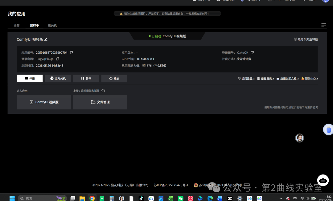

下面是我用ComfyUI从启动到生成5秒视频的总花费:
开机时间是2026/5/26 14:58,到完成视频截止
时间是2026/5/26 15:12,大概花费时间14分钟左右
总共花费0.576元左右;

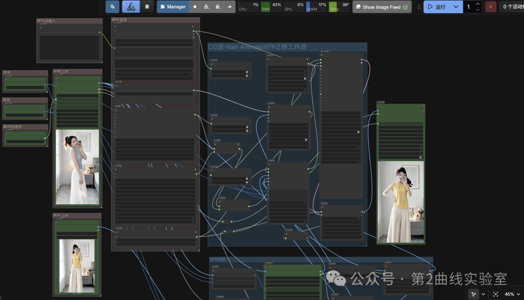

生成视频效果如下:
开始生成界面
生成完成界面
用ComfyUI工作流生成的视频:
