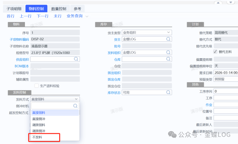

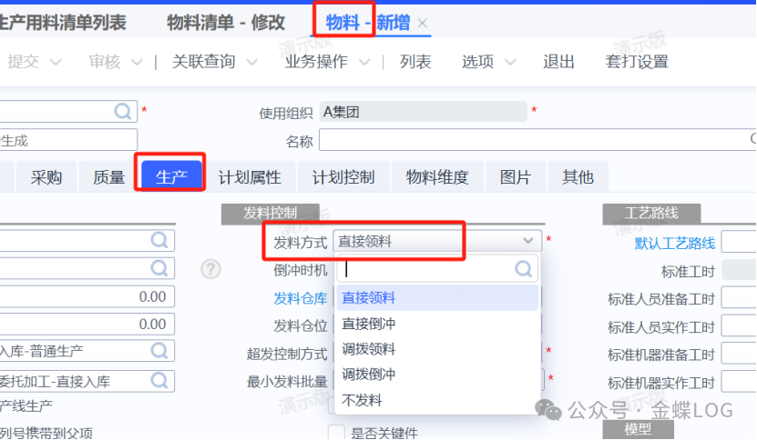

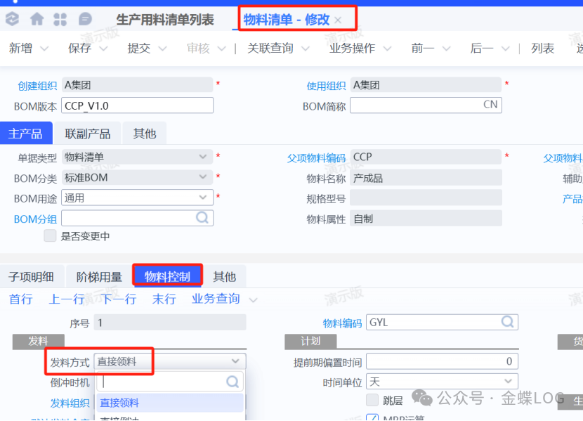

一、发料方式的值来源

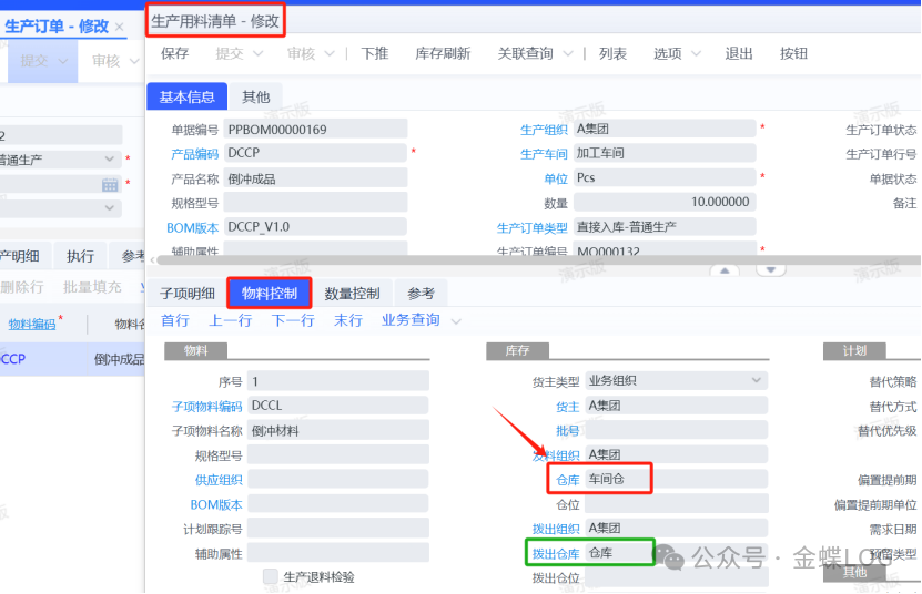

先来看这个发料方式的值是怎么携带到生产用料清单的。
  • 打开【物料信息】-【生产页签】可以看到,这里有一个发料方式的下拉框字段。
  • 再打开【物料清单】-【物料控制页签】,这里也有一个发料方式的下拉框字段。
也就是说,这个字段值是从 物料 携带到 物料清单 再携带到 生产用料清单 上的。

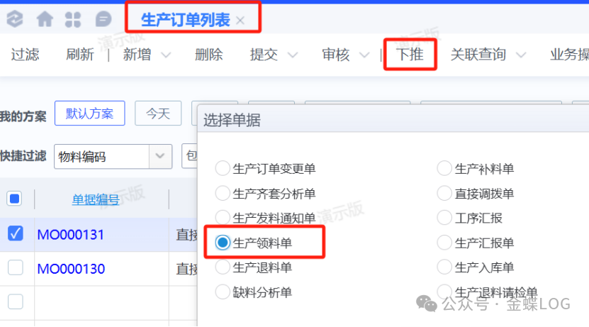

1️⃣直接领料:
  • 含义:直接通过订单下推生产领料单,不需要调拨动作;
  • 流程:生产订单/生产用料清单-生产领料单

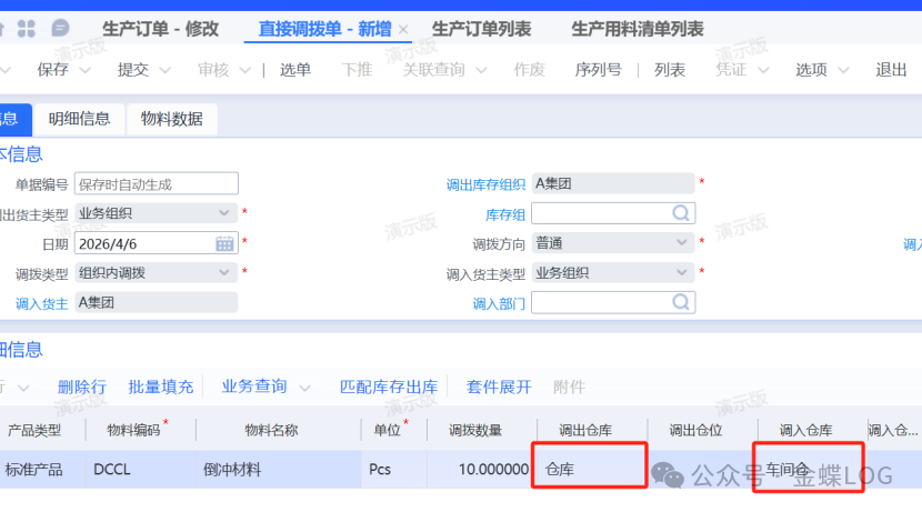

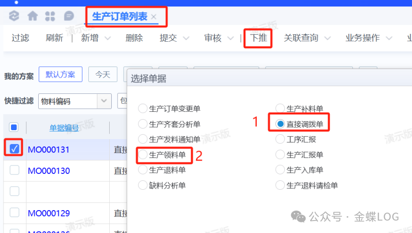

2️⃣调拨领料:
  • 含义:在下推生产领料单之前,需要先下推直接调拨单;如果物料没有关联的调拨单,系统在下推生产领料单时会提示报错。
  • 流程:①生产订单/生产用料清单-直接调拨单  ②生产订单/生产用料清单-生产领料单

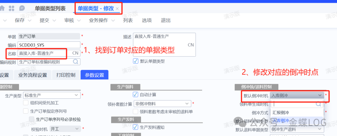

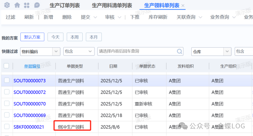

3️⃣直接倒冲:
  • 含义:在生产汇报或入库时,系统根据汇报或入库数量算出倒冲领料需求,产生倒冲类型的生产领料单。
  • 流程:生产订单-(生产汇报单)-生产入库单-(自动产生)生产领料单
注:
①领料单的倒冲时点是在汇报还是入库,可以在单据类型里设置(如下图)。
②生产汇报单不一定每个公司都有走,没有的流程则为生产订单-生产入库单。

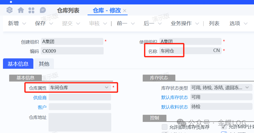

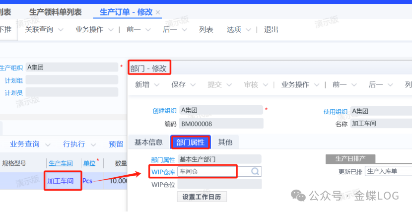

4️⃣调拨倒冲:
含义:
  • 通过维护生产车间对应的WIP仓库,汇报/入库时从此仓库进行倒冲发料。
  • 此仓库一般为生产部门对应的车间仓,创建此仓时,仓库属性 要选择“车间仓库”。
流程:
  • 先将生产订单对应的生产车间部门维护好WIP仓
  • 这个WIP仓在下生产订单时会默认携带到生产用料清单上的仓库字段。
  • 在下推直接调拨单时,用料清单的仓库字段值会携带到调拨单的调入仓库,拨出仓库字段值会携带到调拨单的调出仓库。
  • 当工单进行汇报或入库时,会根据汇报或入库的数量算出倒冲领料的数量。

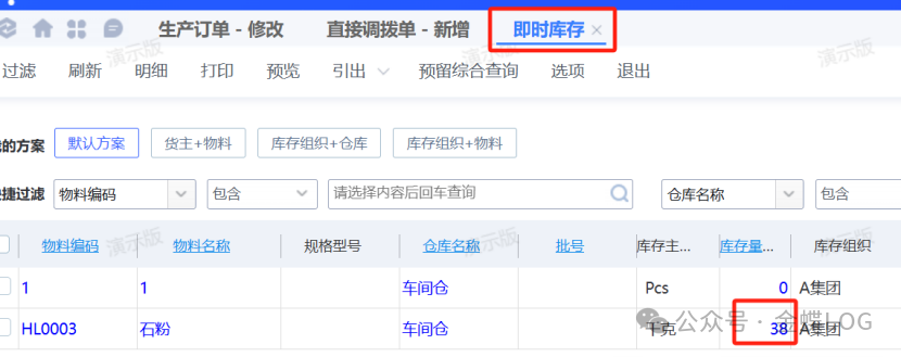

  • 这里需要提醒的是,调拨倒冲系统没有强制控制必须做直接调拨单;如果没有做直接调拨单,对应的WIP仓有足够的库存,也可以进行倒冲领料操作。
5️⃣不发料:
  • 含义:顾名思义就是不需要领料,下推不了领料单;即使说有应发数量,这个发料方式也不会参与到计划运算中。
  • 流程:无需下推任何单据。
