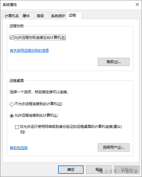

第一步:被控电脑开启远程桌面
在被控电脑上,右键“此电脑” → 属性 → 高级系统设置 → 远程,勾选“允许远程协助连接到此计算机”,再勾选“允许远程连接到此计算机”。
