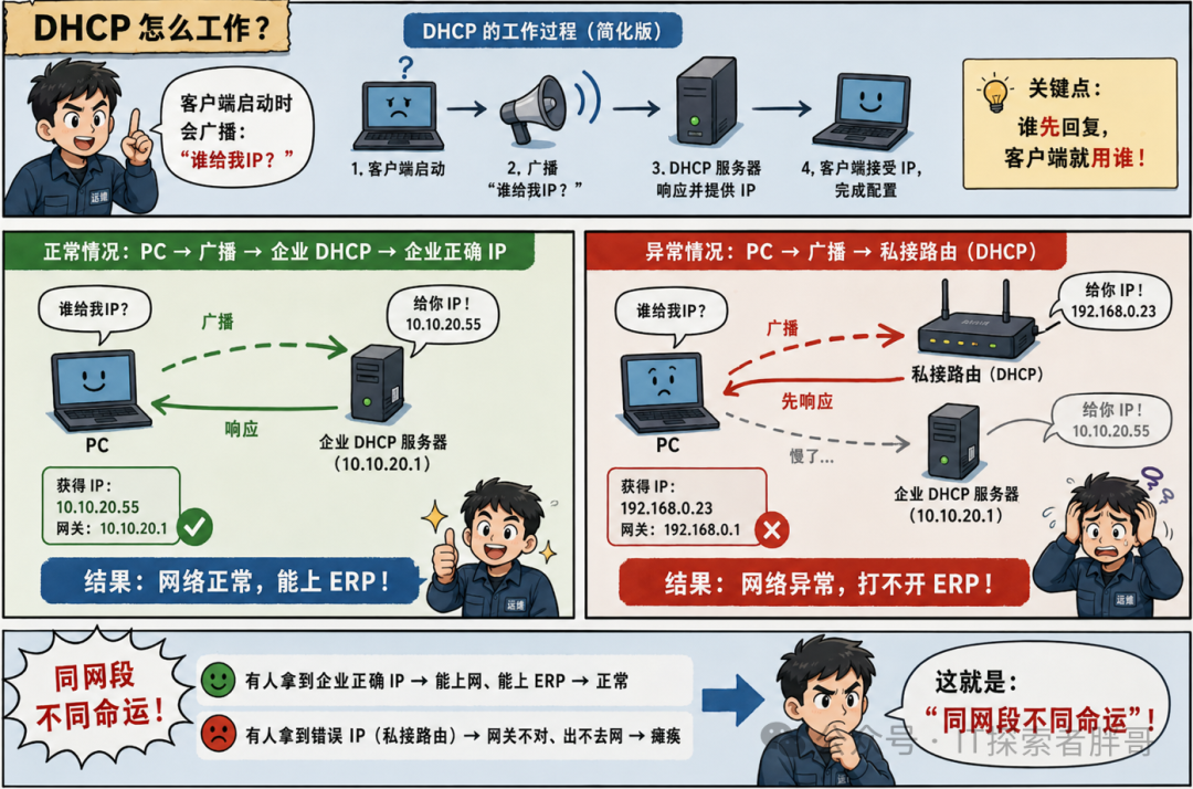

01
真凶:关键突破点(为什么怀疑 DHCP?)
  1. 我随手看了一台异常电脑:ipconfig。
  2. 结果直接破案:IP:192.168.0.23。网关:192.168.0.1。
  3. 而正常电脑是:IP:10.10.20.55,网关:10.10.20.1。
  4. 同一个网络,出现两种IP体系。
  5. 这时候基本可以断定:网络里出现了第二个 DHCP 服务器。
02
我们先来分析下,DHCP怎么工作的?
  1. 客户端启动时会广播:“谁给我IP?”
  2. 然后:谁先回复,就用谁。
  3. 正常情况:PC → 广播 → 企业DHCP → 企业正确IP。
  4. 异常情况:PC → 广播 → 私接路由。
  5. 结果:就导致有人正常有人瘫痪的情况。
  6. 这就是:“同网络不同命运”。

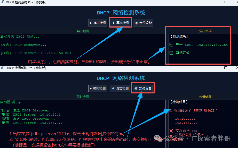

  • 注:我们先来看这个小工具效果图:

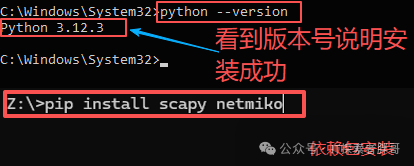

  步骤1、Python环境+依赖包:

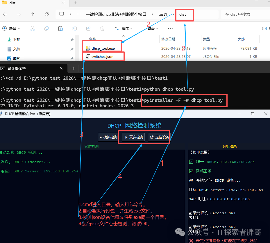

  • 直接上主程序代码:建名称为“dhcp_tool.py”的Python文件,和上述json文件放一个文件夹中。
  • 注1:完整代码我放以下链接里,请复制以下链接到浏览器后,直接可打开代码:
https://raw.giteeusercontent.com/IT_pangge/it-explorer-fat-brother/raw/master/%E4%B8%80%E9%94%AE%E6%A3%80%E6%B5%8Bdhcp%E9%9D%9E%E6%B3%95+%E5%88%A4%E6%96%AD%E5%93%AA%E4%B8%AA%E6%8E%A5%E5%8F%A3/dhcp_tool.py?metadata=eyJyIjoibWFzdGVyIiwiZnAiOiLkuIDplK7mo4DmtYtkaGNw6Z2e5rOVK-WIpOaWreWTquS4quaOpeWPoy9kaGNwX3Rvb2wucHkiLCJ1aWQiOjE2OTA1NzI2LCJwaWQiOjQ2MTY2OTA0LCJzdG8iOiJnaXQtc2hhcmRpbmctc3RvLTEwdC0wNzIiLCJycCI6InJlcG9zL2U2LzgyL2U2ODJhYzI2ODg2MWI1ZjRiZThiNGQxMjE0NDVmMDY3NDY4ZTI5YWZhYzUwN2FhZDc4M2E4ZTA4Nzc1NTdlYWMuZ2l0IiwiaXNwIjp0cnVlLCJleHBpcmVfYXQiOjE3NzczNjA4MDB9&signature=YfEB_YeXk6jJnwZG4i1Chp4wGkznUhqsMewomkDND8g
  • 注2、打包成exe文件带走,请看以下截图详细描述:
