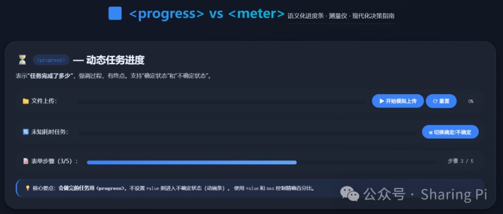

三、语义与适用场景
<progress> 典型场景
  • 文件上传 / 下载进度。
  • 多步骤表单的完成度。
  • 视频 / 音频缓冲或播放进度。
  • 页面资源加载进度。
  • 任何有明确终点的任务过程。

五、<progress> 的不确定状态
当 <progress> 没有 value 属性(或 value 缺失)时,进入不确定状态:
<progress>加载任务中...</progress>
  • 外观:连续动画条,不显示具体百分比。
  • 适用场景:等待服务器响应、执行时间未知的批量操作、没有进度反馈的任务。
