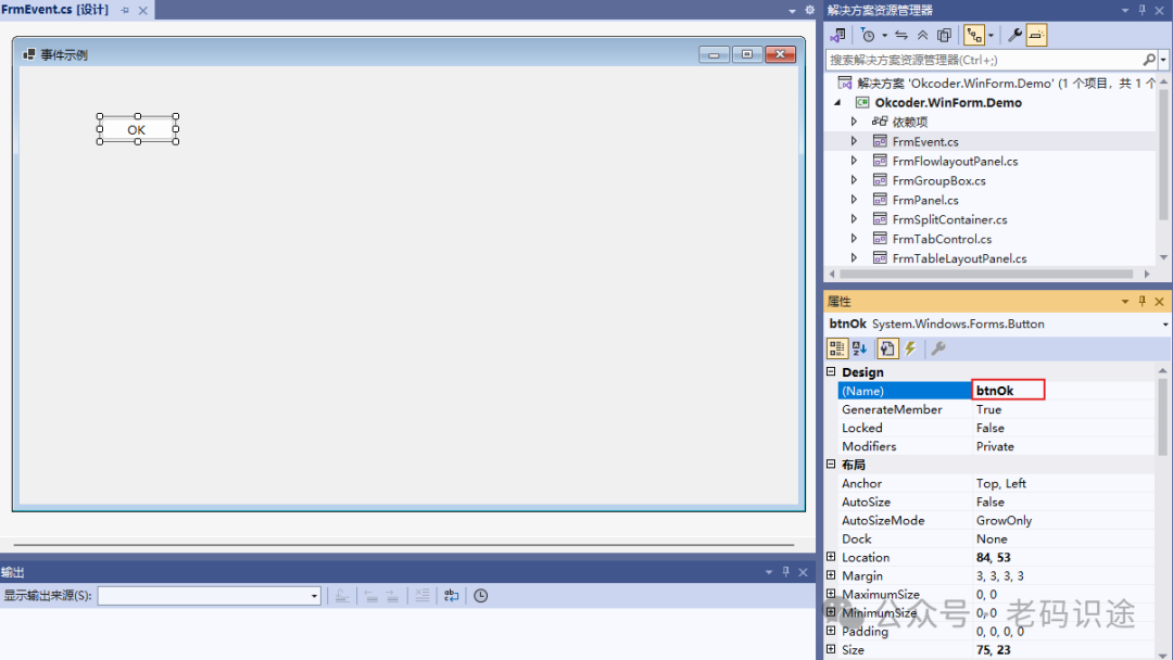

1. 在Form窗体中添加一个按钮控件,并命名为btnOk,设置Text属性为OK,如下所示:

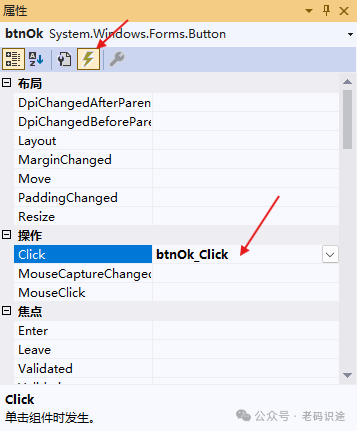

2. 在属性窗口切换到事件Tab页(⚡️),在Click事件右侧的框中双击,VisualStudio设计器,会自动生成btnOk_Click事件处理方法,如下图所示:

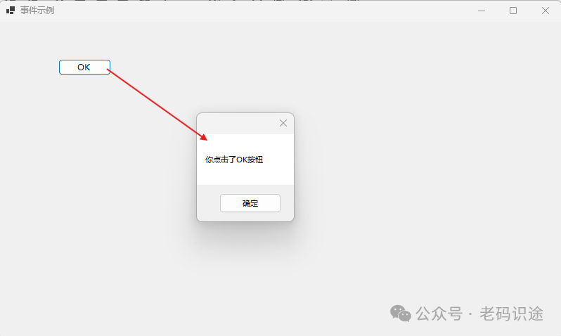

默认btnOk_Click方法是空的,可以在其中编写需要被执行的代码,如:弹出一个对话框,提示点击了按钮,如下所示:
namespace Okcoder.WinForm.Demo{    public partial class FrmEvent: Form    {        public FrmEvent()        {            InitializeComponent();        }
        private void btnOk_Click(object sender, EventArgs e)        {            //点击事件被执行的代码            MessageBox.Show("你点击了OK按钮");        }    }}
通过Visual Studio调试运行程序,当点击按钮时,弹出一个带有“你点击了OK按钮”字样的对话框,如下所示:
