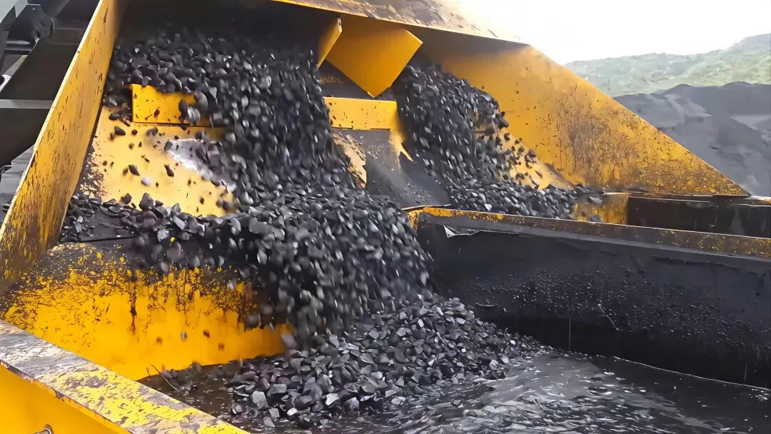

不少人在刷短视频时,都见过挖矿的场景,刚从几百米井下挖出来的乌黑原煤,顺着宽大的传送带,哗啦啦倒进巨大的洗煤水池里,在翻滚的水流中搅动几圈后,再被捞起输送到下一个环节。

洗煤最核心的作用,就是把这些无用的矸石和煤炭分开。它利用的是煤炭和矸石最核心的差异:密度。
煤炭的密度远低于矸石,在专门调配好的水介质中,合格的煤炭会在上面,沉重的矸石则会快速沉底。
通过这一步,原煤里大半的无用矸石就能被彻底分离出去。
