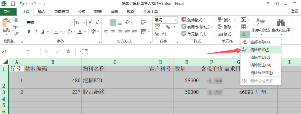

3、有些Excel文件将格式弄的很花哨,建议通过清除格式功能,将所有单元格的特殊格式都清除掉。
位置:开始-》清除-》清除格式
按照以上方法,对Excel文件进行处理后,基本应该可以顺利导入了。
