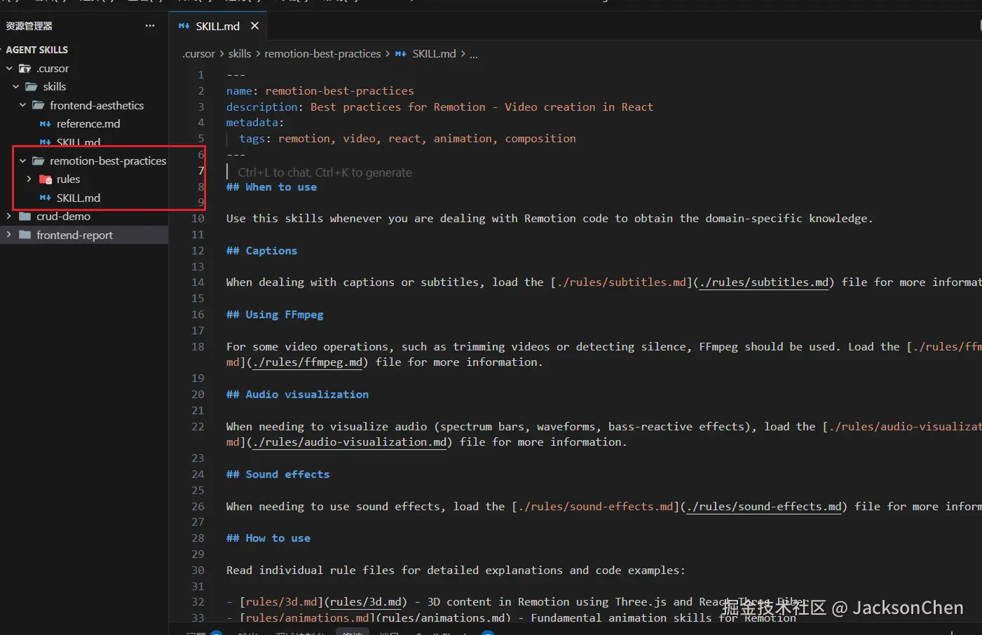

第三层:Resources(外部资源)
有些技能执行时还需要额外的东西:规则库、模板、脚本、外部工具调用等。这些放在 Resources 层,Agent 按需拉取,用完即走。
/skills/code-review/
  metadata.yaml          ← 索引,常驻
  instruction.md         ← 执行时加载
  resources/
    security_rules.json  ← 按需拉取
    review_template.md

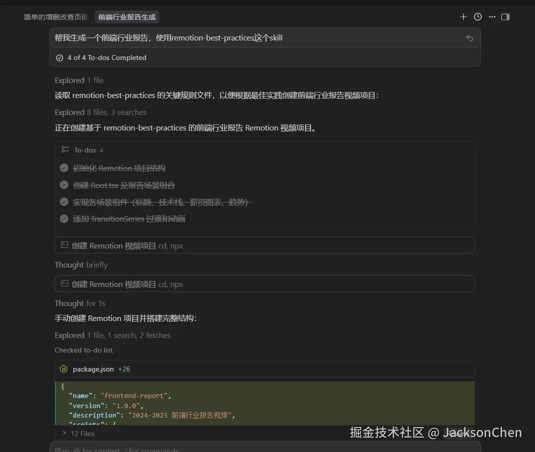

比如我们现在需要生成一个视频,但是并不知道怎么做,这时候可以借助这个skill,skills.sh/vercel-labs…,我们把这个 skill 安装到本地
npx skills add https://github.com/vercel-labs/agent-skills --skill vercel-react-best-practices
然后直接向 ai 提问,ai 会自动寻找这个 skill,并利用这个skill生成视频
帮我生成一个前端行业报告,使用remotion-best-practices这个skill

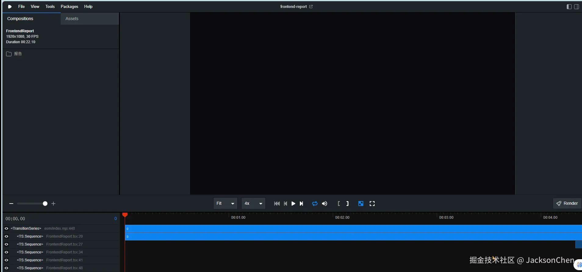

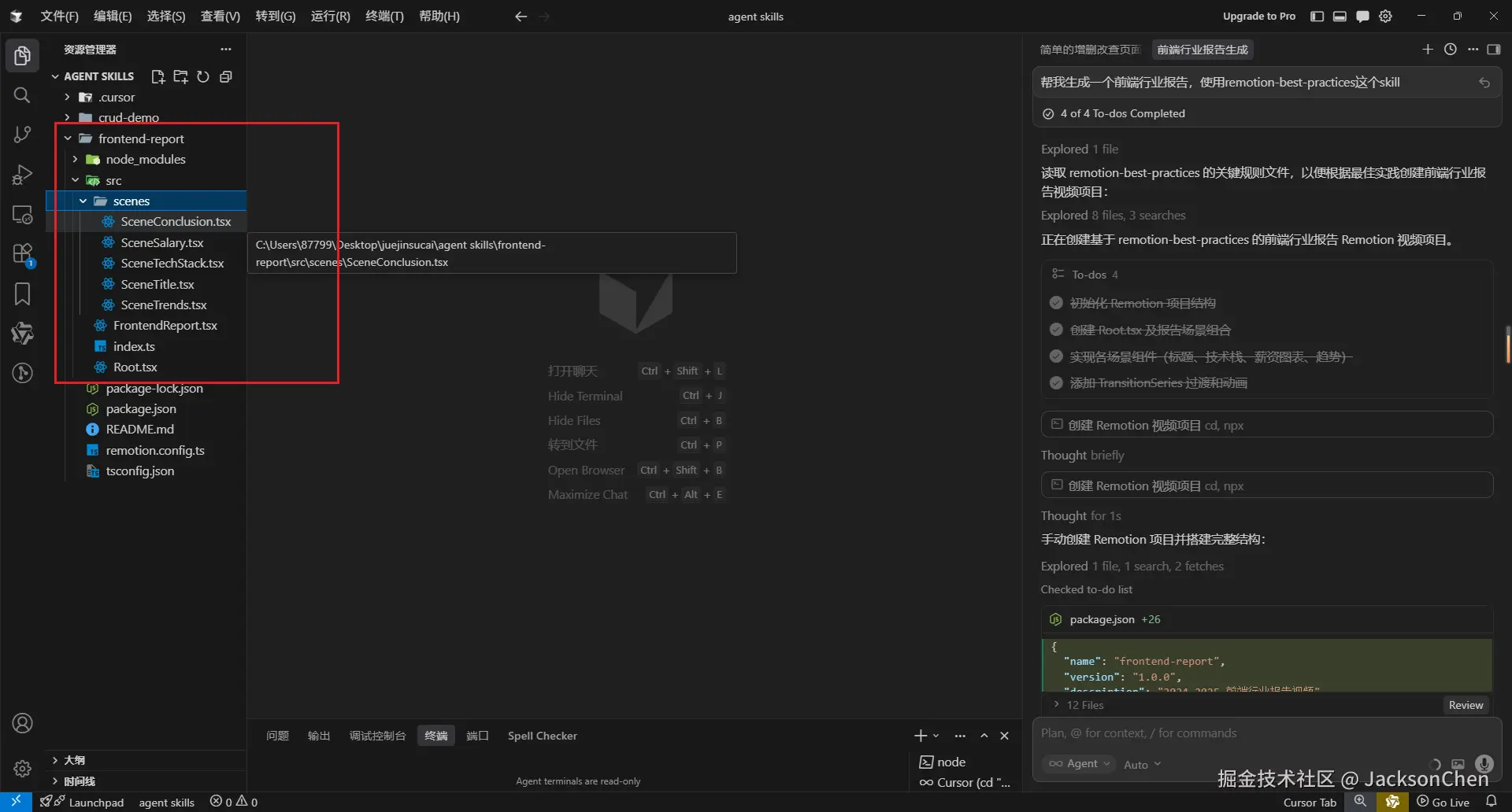

可以看到 ai 最后直接帮我创建了一个前端项目
执行看看效果,为了较少大小,我调整为4倍速,可以看到效果还不错,这个就真的像一个视频编辑器一样, 如果不借助 skill,恐怕很难实现这个效果。
