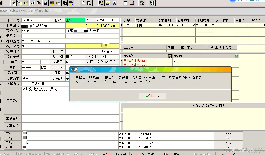

现象:所有功能界面操作长时间无响应,提示:数据库'ERPData'的事务日志已满。若要查明无法重用日志中的空间的原因,请參阅sys.databases 中的 log_reuse_wait_desc 列。

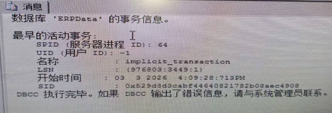

而我执行第一步中的sql 查询后,log_reuse_wait_desc 值为 ACTIVE_TRANSACTION。这表明数据库中有一个长时间运行且尚未提交(或回滚)的事务。这个事务阻止了事务日志的截断,导致日志文件持续增长直至占满。
解决log_reuse_wait_desc 值为 ACTIVE_TRANSACTION
要解决这个问题,就需要找到这个活跃事务的具体信息,然后根据情况决定是提交、回滚,还是等待它自然完成。
第一步:查找最旧的活跃事务
运行以下命令来查看数据库 ERPData 中最早的一个活动事务:
DBCC OPENTRAN ('ERPData');
该命令会返回类似以下的信息:
  • 事务的活动时间(例如:2015-03-03 10:30:00)
  • 发起事务的 SPID(服务器进程ID)
  • 事务名称(如果有)
  • 事务的 SID(用户ID)
SPID 就是你要找的进程ID,可以进一步查看这个连接正在执行什么语句。
第二步:根据SPID获取详细信息
使用 sp_who2 或 sys.sysprocesses 查看该SPID的详细信息:
-- 方法1:使用 sp_who2(结果更易读)
EXEC sp_who2 64;   -- 将64替换为实际的SPID
-- 方法2:查询 sys.sysprocesses
SELECT * FROM sys.sysprocesses WHERE spid = 64;
重点关注:
  • loginame:哪个登录用户发起的。
  • hostname:从哪台机器发起的。
  • lastwaittype:当前等待类型(如果是正在回滚,可能看到ROLLBACK)。
  • cmd:正在执行的命令(如果是AWAITING COMMAND可能只是空闲连接,但依然持有事务;也可能是SELECT等)。
  • dbid:确认确实是当前数据库。
你还可以使用 DBCC INPUTBUFFER(64) 查看该SPID最近一次执行的SQL语句:
DBCC INPUTBUFFER(64);
这将大大帮助判断这个事务正在做什么,以及它是否应该被提交或回滚。
执行结果中EventInfo 的值为sql语句,根据此sql语句就能知道具体在干什么了,接下来去优化这个sql或者程序中相关模块的代码即可。
