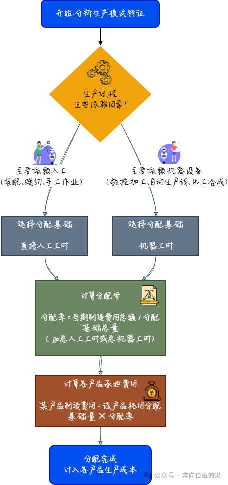

人工工时比例法:适用于劳动密集型、自动化程度不高的企业。它假设人工耗时越长的产品,消耗的制造资源(如管理精力)也越多。
机器工时比例法:适用于资本密集型、自动化程度高的企业。它更精确地反映了设备折旧、电力消耗与产品加工时长的关系。游牧科技的SMT贴片车间就更适合此法。
其他:如按直接材料成本比例、按产品产量等,需根据费用具体性质选择。
选择决策的关键:你的企业是更依赖“人”还是更依赖“机器”?这直接决定了分配基础的选择。下图可帮助你快速决策:
制造费用分配基础选择决策逻辑
痛点提示:如果企业同时存在高度自动化和纯手工作业的不同产线,使用单一的分配基础(如全厂统一用人工工时)会导致成本严重失真。自动化产品分担了过少设备成本,而手工产品负担过重。此时应考虑分车间或分作业中心进行费用归集与分配。

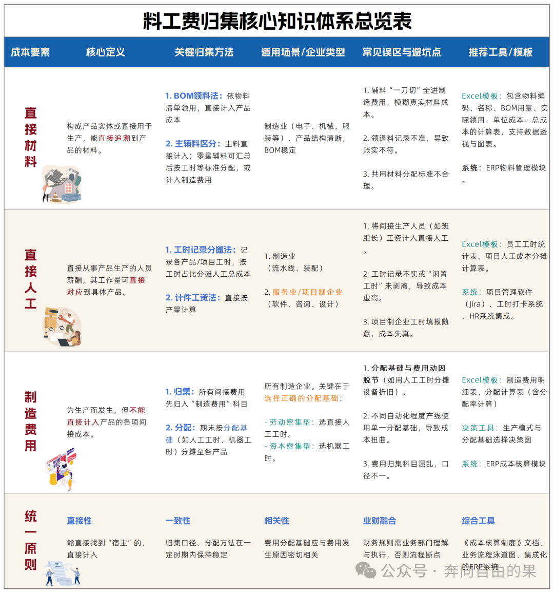

最后,我们将料工费归集的核心知识点、方法、常见问题及工具进行系统总结,方便你随时查阅和实践。
料工费归集核心知识体系总览表
