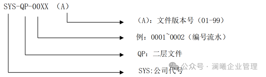

2)二层控制程序文件编码原则如下:

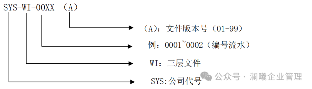

3)三层管理规范/办法文件编码原则如下:

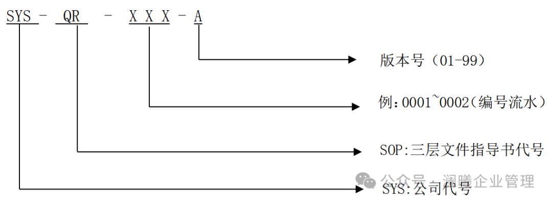

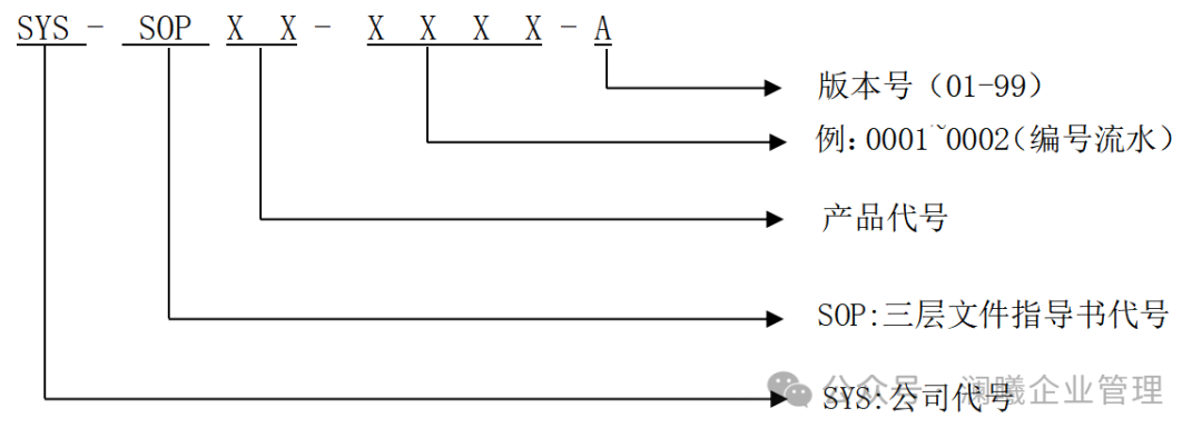

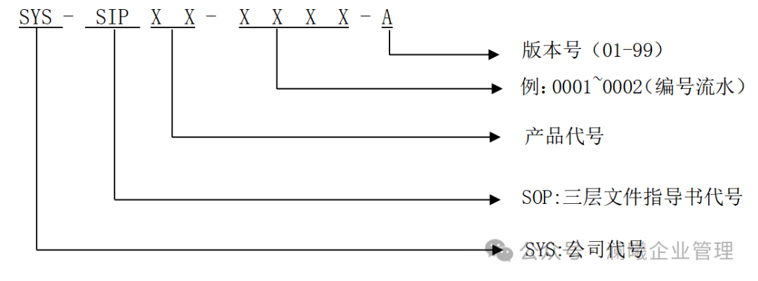

 4) 三层文件作业指导书编号原则:
a. 操作指导书:
b. 检验指导书:

5) 四层记录文件编号规则:
公司可制定书面的《文件控制程序》,规定总编号与子编号的逻辑(如部门、文件类型、序列号等等)。
