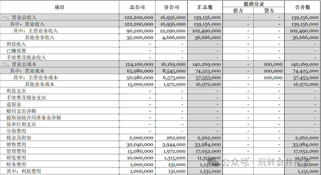

内部交易例题:2023年12月31日,总公司将账面金额为800万元的存货,以1,000万元的价格出售给分公司。(或分公司出售给总公司)
1、2023年12月31日合并的调整分录,收入、成本、存货的抵消:
借:主营业务收入   1,000
贷:主营业务成本      800
贷:存货              200
2、2024年出售50%
(1)以前年度调整
借:年初未分配利润  200
贷:存货                    200
(2)分公司单体确认成本500,然而站在总公司合并的基础上账面只有400,因此需要冲掉100,总公司合并抵销如下:
借:存货     100
贷:主营业务成本 100

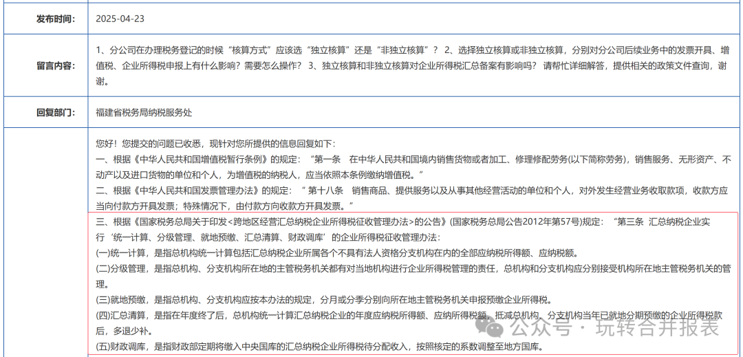

注:这里没有考虑递延所得税,所得税一般由总公司汇总计算,不存在税会差异。
以下为福建税务总局关于总分公司所得税问题的答复,简而言之就是:统一计算、统一申报。
https://fujian.chinatax.gov.cn/fzsswj/gzcy/nszx/detail.htm?id=93678

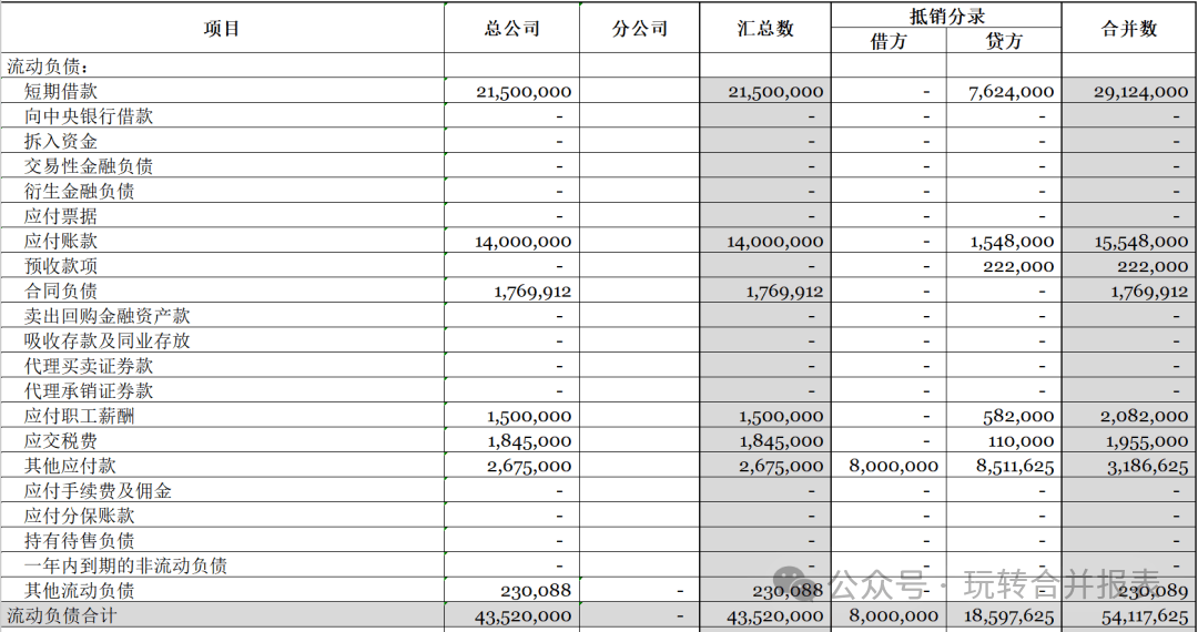

3、内部往来的抵销
总、分公司内部往来形成一般有两种:一种是总公司对分公司的投入,一般计入其他应收款、其他应付款,另一种是内部交易形成的往来,计入应收账款及应付账款,这两种的抵销都是常规抵销。
抵销分录如下:
(1)OR、OP的抵消
借:其他应付款
贷:其他应收款
(2)AR、AP的抵消
借:应付账款
贷:应收账款

所得税:分公司通常不具备独立的法人资格,所得税通常纳入总公司合并报税,内部交易不会引起计税基础的变化,因此不需要确认递延所得税。
