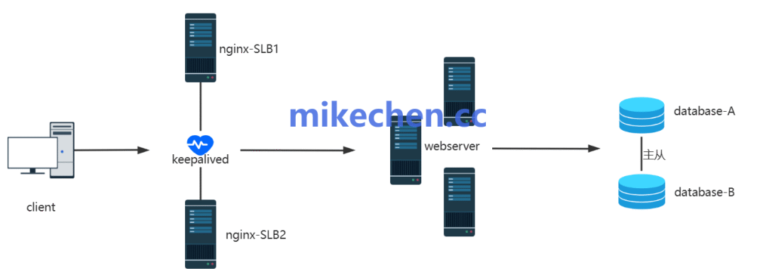

高并发场景
在高并发架构中,Nginx 是第一道“流量闸门”,流量最先到达。
性能最高(C 级,事件驱动),失败成本最低(丢请求优于压垮后端)。
核心目标只有一句话:把系统不可承受的流量,挡在应用层之前。
