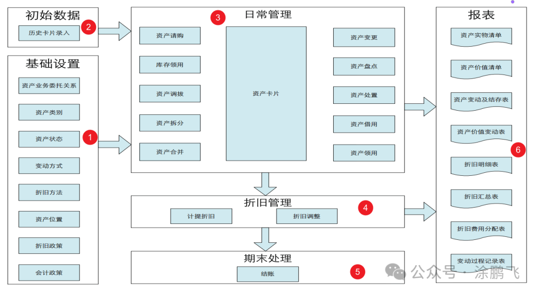

固定资产产品蓝图
从产品蓝图上看,金蝶云星空的固定资产模块分为6个部分。
首先是基础设置这部分,一般任何信息系统的设置都少不了基础数据的设置。其次是初始数据,初始数据是在系统启用初期需要录入的数据。再者是实际的日常管理相关,主要针对固定资产的业务通过信息化系统进行日常的管理,包括固定资产卡片的增删改查变更、资产申购、资产调拨、资产变更、资产盘点、资产处置、资产借用、资产领用等。
这里大家有没有发现,这里缺少了点什么,是的,缺少了资产的改扩建管理,这一块的管理是非常复杂的,其实这块业务可以看作是一个项目进行管理,通过项目去归集资产改扩建的成本费用发生,再结转为一个新的固定资产。
ERP搞不定固定资产改扩建?项目化管理直接破局!
然后第四部分,是对固定资产折旧这个大的业务内容进行管理,分为计提折旧和折旧调整。最后就是财务概念上的期末结账,还有供管理层和业务人员使用的资产相关报表。

1️⃣基础设置
基础设置类似于建筑里面的地基,地基不牢地动山摇啊,如果基础数据这块错了,那后面所有的都是错的。
  • 资产业务委托关系:明确资产归属哪个企业组织
  • 资产类别:给资产分 “大类”(比如 IT 设备、办公家具、生产机器)
  • 资产状态:标记资产当前情况(在用、闲置、维修中、报废待处理)
  • 变动方式:说明资产增减的原因(采购新增、报废减少、调拨转移)
  • 折旧方法:选 “资产成本怎么分摊”(比如 “年限平均法”—— 把资产价平均分到可用年份)
  • 资产位置:记录资产在哪(哪个部门、哪个办公室)
  • 折旧政策:规定当期折旧还是下一期开始折旧
  • 会计政策:设置不同类别的固定资产的折旧年限,残值率等,还有折旧方法。
2️⃣初始数据
这一步就是把系统启用日期之前的固定资产历史数据导入新系统,形成系统的期初资产数据。
3️⃣日常管理
  • 资产请购:计划购买资产时,先在系统进行资产采购等操作。
  • 库存领用:资产采购入库后,申请部门进行领用。
  • 资产调拨:资产在部门间转移。
  • 资产拆分 / 合并:把一个资产拆成多个,或多个资产合并成一个。
  • 资产变更:修改资产卡片信息,有些信息可以变更,有些不行。
  • 资产盘点:核对系统中的资产和实物的资产信息是否一致,进行差异分析等。
  • 资产处置:处理不用的资产,比如旧电脑报废、闲置设备卖掉。
  • 资产借用:临时把资产借出去,比如员工借投影仪开会。
4️⃣折旧管理
  • 计提折旧:系统每月按之前的规则,自动算所有资产的当月折旧额,并进行会计核算。
  • 折旧调整:资产状态发生变化时,手动调整折旧额(比如进水的电脑不值钱了,每月折旧增加)。
5️⃣期末处理
  • 结账:财务在系统上的操作和概念,就是锁定当期数据,不可以再发生业务。
6️⃣报表
在系统里的所有操作都会变成数据,这一步是通过系统展现相关的数据报表—— 老板看资产值多少钱、财务看折旧怎么记账、行政看资产在哪,都靠这些报表。
  • 资产实物清单:看所有资产的实物信息(有啥、在哪、谁在用)
  • 资产价值清单:看资产的财务信息(原值、剩余价值)
  • 资产变动及结存表:看当月资产的增减变化(新买了啥、报废了啥)
  • 折旧明细表:看每台资产每月折旧多少
  • 折旧费用分配表:看折旧成本分到了哪个部门 / 科目
产品蓝图各部分的联系
固定资产管理的“流水线”
这套蓝图是一条“从规则→初始化→日常操作→成本计算→收尾→数据输出”的完整流程:
  1. 基础设置是“规则底座”,决定所有操作的标准;
  2. 初始数据是“初始资产库”,给系统装旧资产信息;
  3. 日常管理是“核心操作”,记录资产全生命周期动作;
  4. 折旧管理是“成本计算”,基于资产卡片算每月损耗;
  5. 期末处理是“月度收尾”,锁定当月数据;
  6. 报表是“结果输出”,把所有操作汇总成可视化数据。
