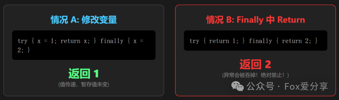

      二、 进阶:finally 会改变返回值吗?
      这是面试官常追问的一个坑点。
      情况 A:finally 修改基本类型变量
        public static int test() {    int x = 1;    try {        return x;    } finally {        x = 2// 修改 x    }}
        结果:返回 1原因:Java 是值传递。当 try 块准备 return 时,已经把 x 的值(1)拿出来暂存在一个临时槽位了。finally 修改的是变量 x 本身,但不影响已经暂存的返回值。
        情况 B:finally 中包含 return 语句(大忌!)
          public static int test() {    try {        return 1;    } finally {        return 2;    }}
          结果:返回 2原因finally 中的 return 会直接覆盖掉 try 中的 return。这种写法非常危险,因为它会吞掉异常!如果 try 中抛出了异常,本该被抛出,但因为 finally 中有 return,异常会被丢弃,方法正常返回,导致 Bug 极难排查。

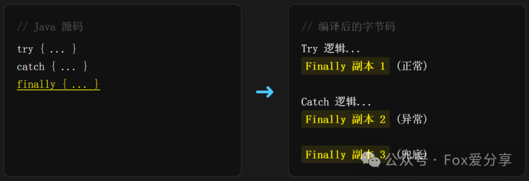

              四、 深度:从字节码看 finally 的本质
              如果你想惊艳面试官,可以简单提一下 finally 是如何实现的。
              在 JVM 字节码层面,其实并没有一个名为 "finally" 的指令。编译器(javac)采用了 "代码复制" 的手段。
              编译器会将 finally 块中的代码,复制多份,分别插入到:
              1. try
                 块所有正常 return 之前。
              2. catch
                 块所有正常 return 之前。
              3. 并且,编译器会生成一个特殊的异常表入口(Exception Table),捕获所有未被捕获的异常。如果 try 或 catch 中抛出了异常,JVM 会跳转到处理这个特殊异常的路径,而这个路径里也插入了 finally 的代码。
              结论finally 并不是在方法结束前“自动”调用的,而是实实在在地被填到了每一个可能的出口处。这也是为什么 System.exit(0) 能跳过它——因为直接中断了指令流,没走到出口。
