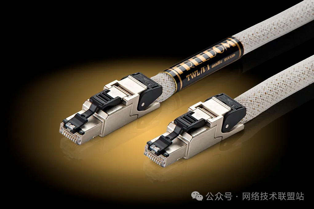

2. 屏蔽方式
例如:
  • • UTP(无屏蔽)
  • • FTP(单层铝箔屏蔽)
  • • SFTP(编织+铝箔)
  • • F/UTP、U/FTP(ISO 新命名体系)

3. SFTP:编织 + 铝箔(双层)
结构最复杂,抗干扰能力最强。
通常用于:
  • • 机房
  • • 医疗设备环境
  • • 高电磁噪声区域
但:
  • • 要求接地
  • • 价格更高
  • • 施工复杂

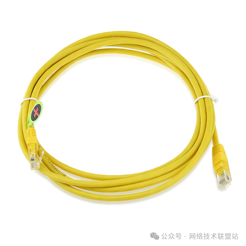

2. 跳线(Patch Cord)
连接交换机、电脑、AP 的网线
特点:多股软芯
优点:柔软、抗弯折
长度一般为 0.5 ~ 3 米
