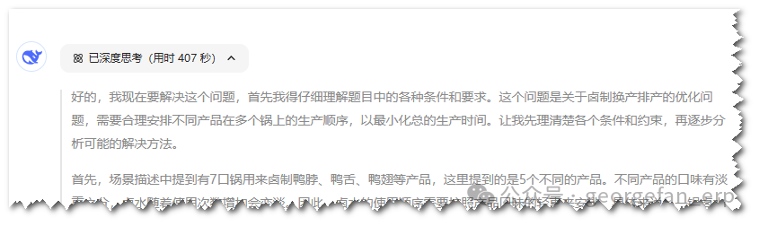

今天向Deepseek问了一个排程优化的问题,Deepseek的推理时间用了407秒,我几乎闻到了服务器电源传出的焦糊的味道,然而,最终结果还是令人满意。

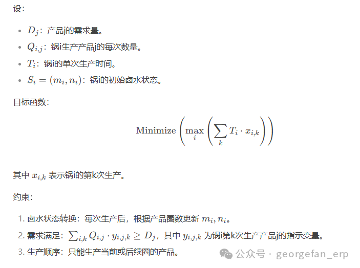

为了解决卤制换产排产问题,需综合考虑卤水状态转换、产品需求优先级及产能分配,以最小化总生产时间。以下是分步解决方案:
问题分析
  1. 1、卤水状态规则:每锅卤水按圈使用(每圈3次),依次生产重→淡→更淡口味产品。每圈最后一锅可选择继续当前圈或转入下一圈。
  2. 2、锅的初始状态:每天开始时,各锅的卤水可能处于不同圈数(m=0,1,2,3)及当前圈次数(n=1,2,3)。
  3. 3、生产约束:每个产品属于特定圈,需按顺序生产;每锅每次生产数量固定,时间固定。
  4. 4、目标:在满足每日需求的前提下,最小化总生产时间;产能不足时优先生产需求量大的产品。
解决步骤
  1. 1、产品分类:按口味将5个产品分为三圈(如重、淡、更淡),确定各产品的所属圈。
  2. 2、初始状态评估:记录每口锅的初始卤水状态(m, n)。
  3. 3、需求排序:按产品需求从大到小排序,优先安排高需求产品。
  4. 4、产能分配:
    • 高需求优先:对每个产品,选择可生产的锅(当前卤水状态允许其所属圈或更早圈)。
    • 动态调整卤水状态:每次生产后更新卤水状态(m, n),考虑是否转入下一圈。
    • 平衡负载:尽量均匀分配生产次数,避免某锅成为时间瓶颈。
  5. 5、时间计算:每锅总时间=生产次数×单次时间,总时间为所有锅最大时间。
数学模型(简化,DS输出的公式只能截图呈现)
  • Dj
算法策略
  1. 1、贪心分配:按需求降序,为每个产品分配可用锅的生产次数,优先使用卤水状态匹配的锅。
  2. 2、状态跟踪:更新各锅的卤水状态,确保符合圈数转换规则。
  3. 3、负载均衡:调整各锅的生产批次,使最大完成时间最小化。
示例排产
假设:
  • 产品A(重口味,需求500)属第一圈。
  • 锅1初始状态为(1,1),每次生产A可产100个,耗时1小时。
  • 锅2初始状态为(0,0),每次产A 120个,耗时1小时。
步骤:
  1. 1、分配产品A:
    • 锅1可生产2次(n从1→3),产量200,剩余需求300。
    • 锅2新卤水可生产3次(第一圈),产量360,满足剩余需求。
  2. 2、更新卤水状态:
    • 锅1转入第二圈(m=2, n=1)。
    • 锅2转入第二圈(m=2, n=1)。
  3. 3、继续分配其他产品,重复上述流程。
总生产时间由最慢锅决定,如锅1生产2次(2小时)+其他产品时间,锅2生产3次(3小时)。
结论
通过动态分配和状态管理,优先满足高需求产品,合理转换卤水圈数,可有效缩短总生产时间。实际应用中需结合具体参数优化算法,确保产能最大化与时间最小化。
Deepseek的推理过程
花了407秒,以到于我都担心把Deepseek的服务器搞冒烟了。
copy如下:
