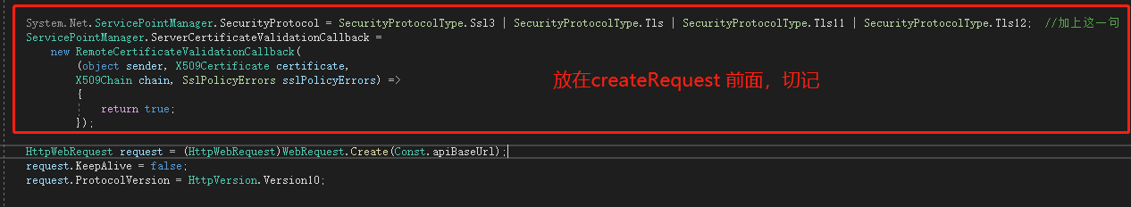

由于供应商升级ssl,上生产前运行ok就没注意有这个问题,等运行一段时间后发现每过一段时间就会提示一次,百思不得其解,后面来了。
System.Net.ServicePointManager.SecurityProtocol = SecurityProtocolType.Ssl3 | SecurityProtocolType.Tls | SecurityProtocolType.Tls11 | SecurityProtocolType.Tls12;
这行代码  要放在创建请求前面  特此记录一下。
