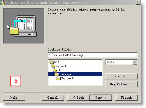

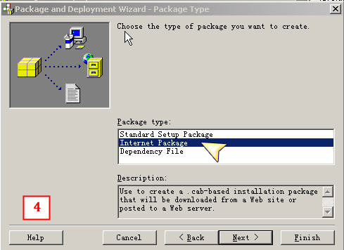

一是将其打包成Internet发布包

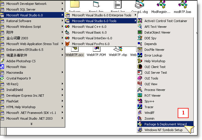

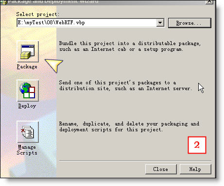

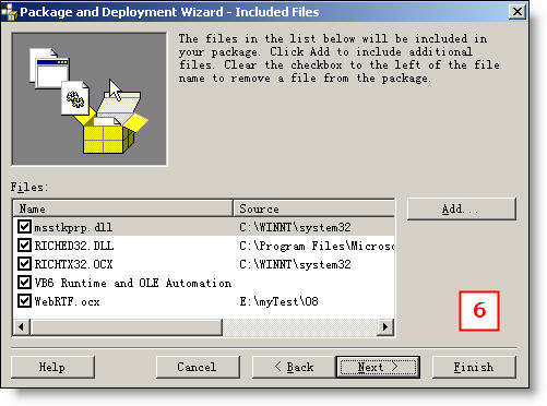

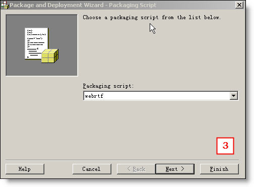

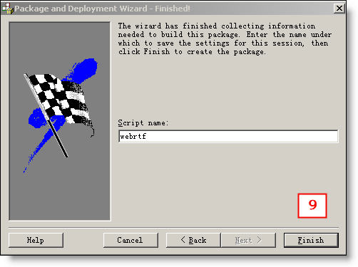

一、将控件打包为Web发布包

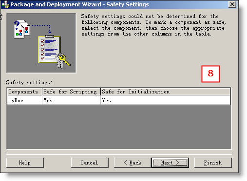

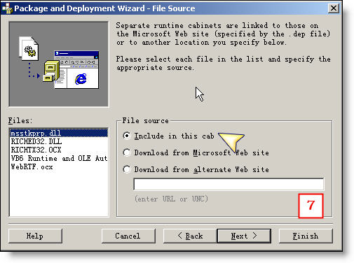

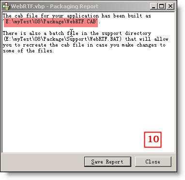

为了包文件的完整性,建议将所有的文件设置为"Include in this cab",就是这个包里包含所有的依存文件,防止文件丢失导致控件不能正常运行
OK,第一部分完成了,注意这个打包文件旁边还有个htm文件,这个可以用来参考作具体的WEB应用的

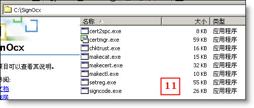

准备好工具包,微软的IE SDK里包含这些工具,
但是那个开发包太过庞大,而且操作起来也稍微得繁琐了一些,你只需要下载这么几个文件就可以了
文中提到的数字签名工具包,请在此处下载
http://www.mzwu.com/pic/20071006/SignTool.rar
进入DOS模式下该目录
为了便于操作,建议你将这个工具包放在磁盘根目录下,目录名称起得简单些

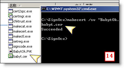

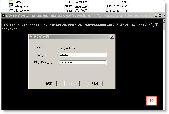

输入以下命令,生成一个名为babyt.cer的证书
复制内容到剪贴板 程序代码makecert /sv "BabytOk.PVK" /n "CN=Facesun.cn,E=Babyt-163-com,O=阿泰" babyt.cer
其中各参数的含义,使用
makecert -?
makecert -!
可以获得详尽的帮助,在这里就不说了

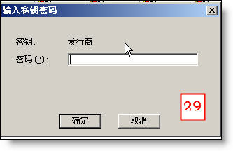

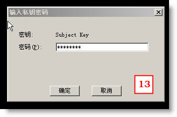

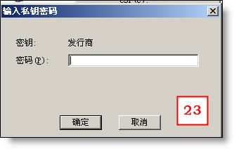

在弹出的窗口输入密码保护你的证书,这个密码要在后面反复使用多次,所以要记住了

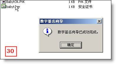

输入完成后界面上会提示Succeeded,在当前的目录下也生成了babyt.cer和babytOK.pvk两个文件

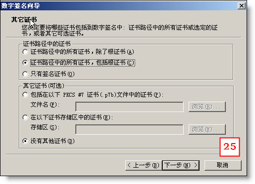

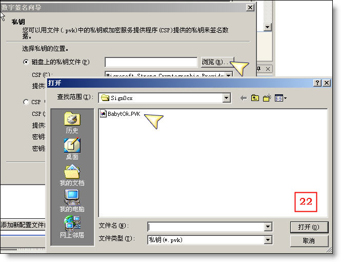

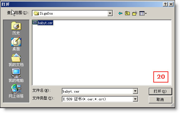

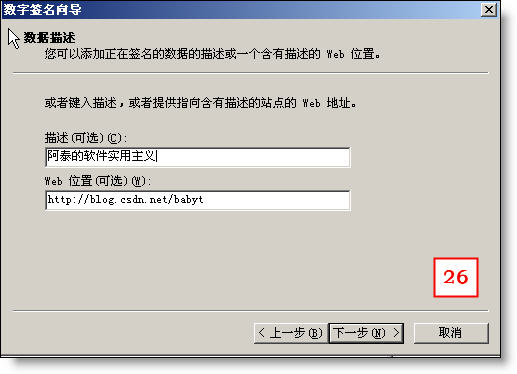

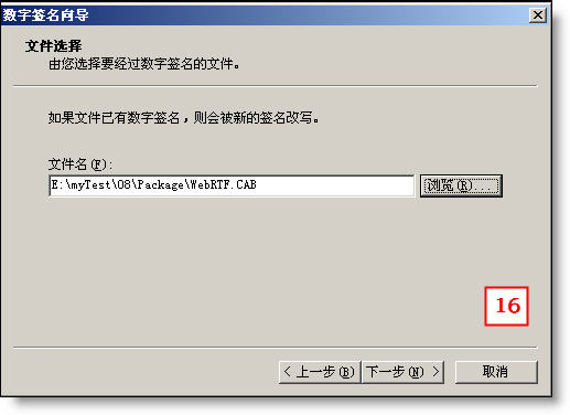

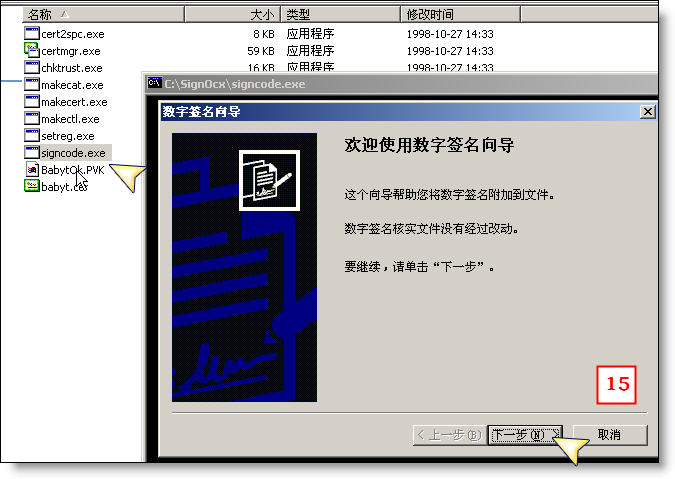

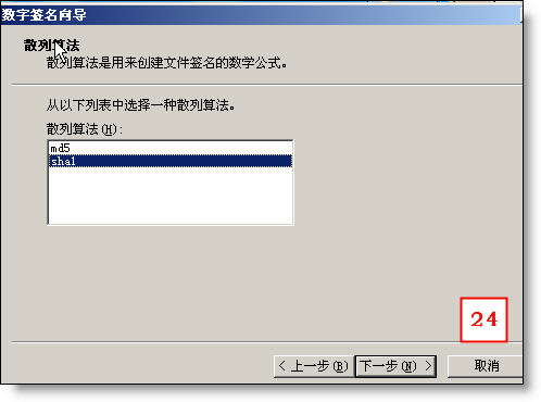

三、进行数字签名

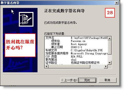

至此,数字签名完成

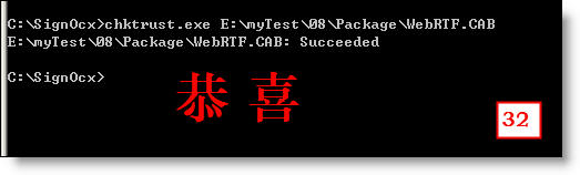

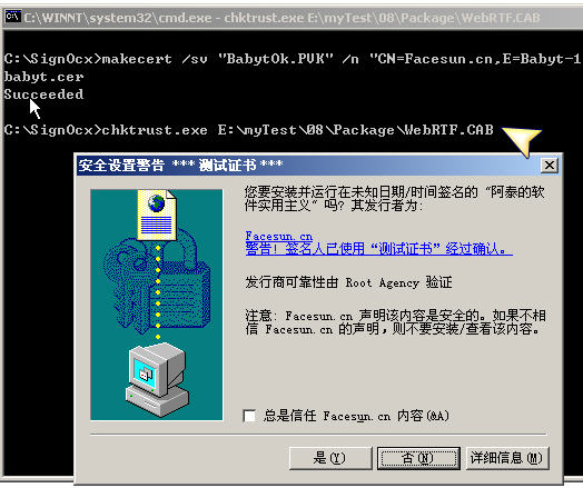

在DOS窗口下,输入
复制内容到剪贴板 程序代码chktrust.exe E:\myTest\08\Package\WebRTF.CAB
对我们的成果进行检验
此时成功,对了,这个“恭喜”的红字是我做上去的,可别到时候这俩字出不来还觉得奇怪

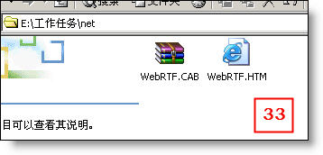

最后就是发布了

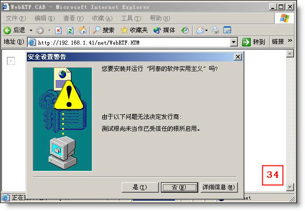

将这两个文件拷贝到WEB目录下进行测试,出现证书安装提示后按是安装即可

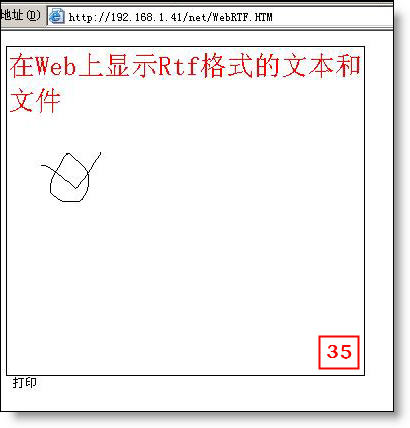

下面就是我的控件在WEB上正常显示的结果.

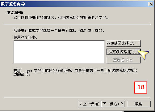

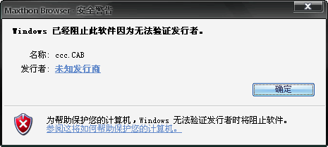

1.MakeCert.exe生成的是测试证书,仅做测试用,使用时必须开启浏览器"对没有标记为安全的ActiveX控件进行初始化和脚本运行"和"下载未签名的ActiveX控件",否则浏览器将阻止ActiveX的下载,并显示"windows 已经阻止此软件因为无法验证发行者",点击开发商信息你会看到提示"由于当前的策略设置,该测试根不受信任;证书路径因此而终止“。

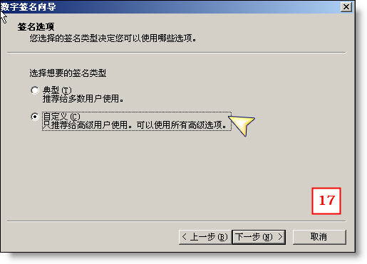

需要CA证书的朋友可到http://www.ca365.com/申请,是免费的、使用期限为一年,申请后立刻得到证书。需要注意的是申请时要选择正确的电子证书用途,这边我们应选择"代码签名证书"!还要注意安装好证书后17步中应选择典型,就不会像22步中提示你要私钥文件!!
使用不同的证书都需要安装相应的根证书,对于根证书没有集成在浏览器的证书须手动安装根证书!自动安装ca365根证书的方法见:http://www.ca365.com/handbook14.asp

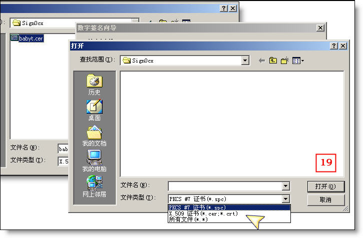

2.第14步后可以使用Cert2Spc.exe生成.spc文件,然后在第18步中使用它,生成命令为:Cert2Spc babyt.cer babyt.spc
