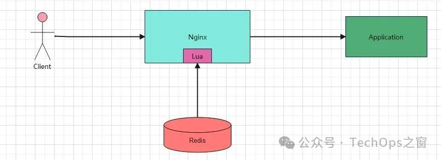

为了便于管理和共享,我们选择了 Nginx + Lua + Redis/Txt文本文件 的架构来实现 IP 黑/白名单功能。架构图如下:

通过上述方法,我们实现了基于 Nginx + Lua + Redis/Txt文本文件 的 IP 黑/白名单功能,具有以下优点:
  1. 轻量高效:配置简单,几乎不增加服务器性能负担;
  2. 集中管理:多台服务器可以通过同一个 Redis 实例 或 TXT文本文件 共享黑/白名单数据;
  3. 动态更新:可以手动、第三方程序或通过自动化方式更新 Redis/Txt文本文件 中的黑/白名单,无需重启服务即可生效;
