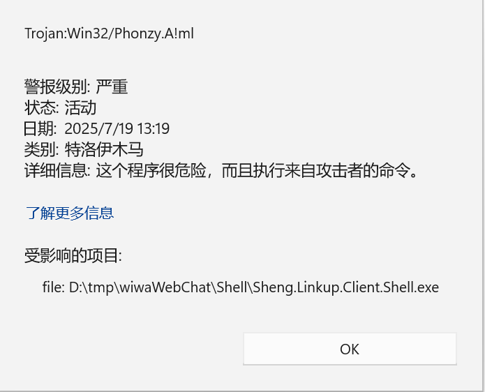

在这期间,一直有一个问题困扰着我,就是客服端软件经常被各种杀毒软件,包括 Windows Defender 误报木马。在早期,用户主要来自技术社区和朋友们的推荐,用户信任度较高,经过解释说明,用户能够信任客服软件是安全的。
但是随着用户越来越多,已经无法通过说明解释来证明软件的安全性了。特别特别是现在许多杀毒软件,在误报之后会直接清除文件,根本不给用户选择的权力。

在它们的世界里,“程序一运行就联网”=“你在偷偷上传数据”。于是,我的客服端程序经常在用户第一次运行时就被 Defender、Avast 等软件当场拦截,甚至标记为木马、后门或监听程序
