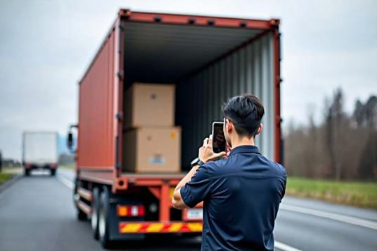

装柜过程拍照主要是为了防止在运输过程中出现什么问题,导致货物受损,最后不知道是由谁承担这方面的损失。一般来说,装柜照片整理好是要发给相关业务员的,然后业务员再发给客户一份,自己手上也要留存一份。
装柜拍照的基本原则一般是:
1、柜前拍照(表明集装箱干燥、整洁、状态良好、柜子与单证一致)
拍车头:要清晰拍到车牌号以及货柜上的柜号。
拍柜内:要清晰看到完整货柜里面是空的。
拍柜号:拍摄货柜内侧的对应柜号。
拍封条:封条号放在相应的装箱单上拍照,要看到清晰的封条号以及对应订舱号。
2、三分之一时拍照,不能拍到装柜人员。
3、装柜三分之二时拍照,不能拍到装柜人员。
4、装柜完毕拍照:
装完柜关柜门前拍照。
关上标有柜号等信息的那一扇门时拍照,必须清晰拍到柜号。
两扇门都关上并封上封条时拍照。
再拍一张能清楚看到铅封号的照片。
最后须再拍一张能清楚看到车牌号的照片。照片要确保清晰并显示出“全局”,尤其是要能看得清柜号和封条号。
