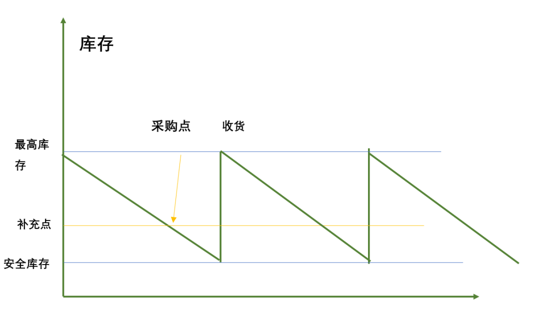

01. 安全库存是“风险兜底”,不是“越多越好”
你设的安全库存越高,当然越安全,但不等于最优。每多放一件货,就多压一天资金、多占一点仓位,还要承担未来滞销的风险。
所以一个合格的库存计划员,不是只追求“不会断货”,而是敢于把库存压到刚刚好。判断的能力,才是真正的本事。

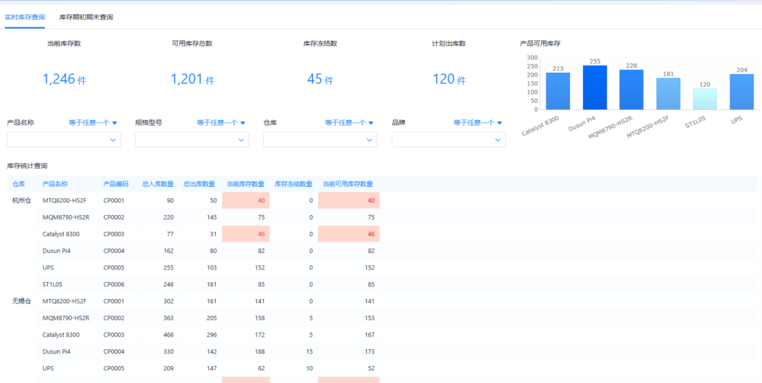

2. WMS/ERP系统内置模块
适用于有一定系统基础的企业。
  • 配置“安全库存策略”;
  • 设置Z值、计算周期、参考字段;
  • 系统定期刷新,触发预警和补货建议。

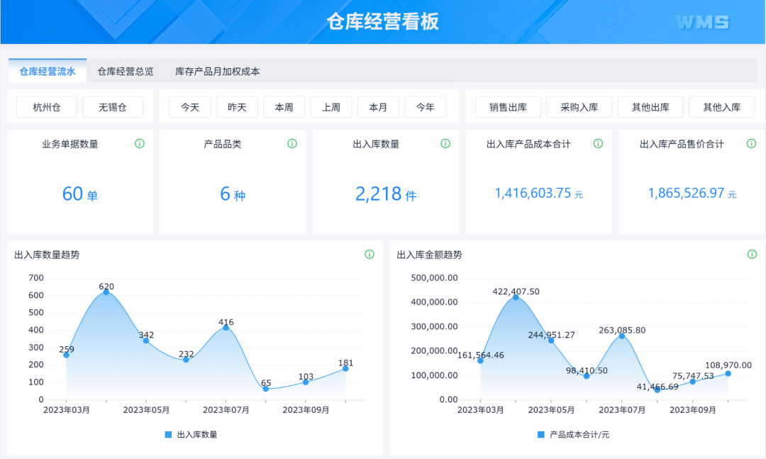

3. BI工具或库存优化系统
适用于SKU数量多、需要精细管理的企业。
  • 支持多SKU批量运算、ABC分类、安全库存 vs 实际库存对比;
  • 可视化呈现库存风险与动态补货建议。
