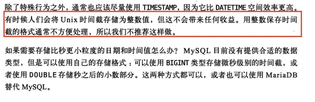

《高性能 MySQL 》这本神书的作者就是推荐 TIMESTAMP,原因是数值表示时间不够直观。下面是原文:

  • 如果极度关注比较性能,或者需要频繁跨系统传递时间数据,并且可以接受可读性的牺牲(或总是在应用层转换),数值时间戳是一个强大的选项。
