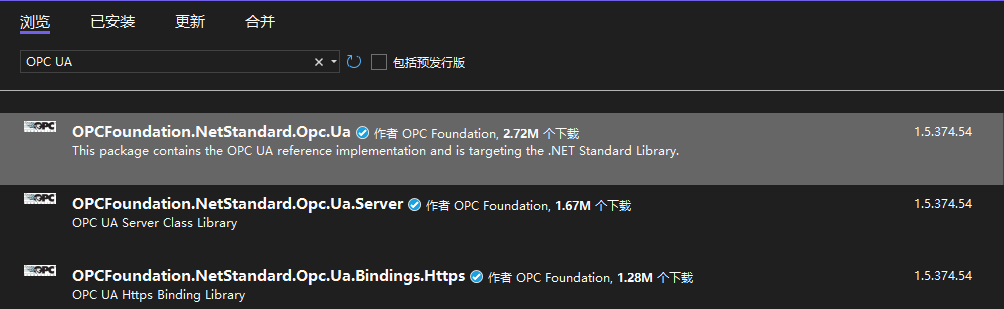

安装Nuget包
安装OPCFoundation.NetStandard.Opc.Ua

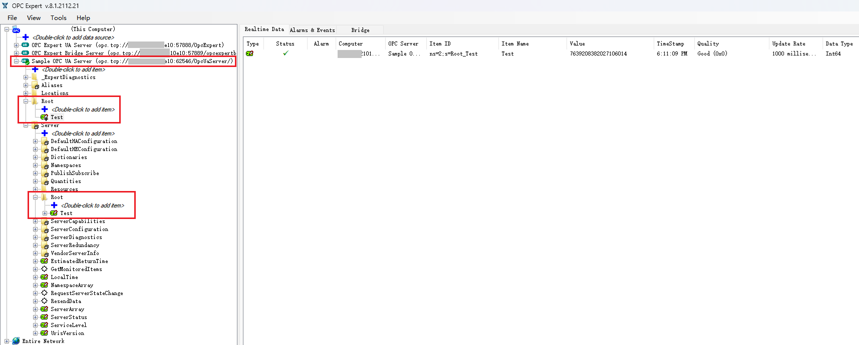

OPC UA配置文件
新建OpcUaServer.Config.xml文件。
在属性中设为“始终赋值”。
内容如下:

测试服务器
比较好用的测试工具有:
  • UaExpert:Unified Automation公司提供的测试工具,需安装,能用于连接OPC UA。
  • OpcExpert:opcti公司提供的免费测试工具,绿色版,能连接OPC和OPC UA。
以下用OpcExpert测试。
浏览本地计算机可发现OPC UA服务器,可看到添加的Root节点和Test变量,Test变量的值会每秒更新。
