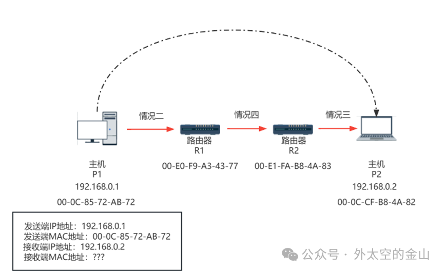

ARP协议是在单个网络内部运行的。如果源主机和目的主机不在一个网络中,必须多次使用ARP协议。
无论情况多复杂,都是由以下4种情况组合而成的。
如果源主机和目的主机在一个网络中,这就很简单,源主机直接通过ARP协议寻找目的主机的物理地址。
也就是情况1:源主机直接通过ARP协议寻找同一个网络下目的主机的物理地址。
如果源主机和目的主机不在一个网络中,就必须通过路由器路由。通过查找路由表,将目的主机的IP地址转换为下一跳的IP地址。再通过ARP协议,将下一跳的IP地址转换为对应的物理地址。
细分有3种情况:
情况2:源主机寻找下一跳路由器的物理地址。
情况3:路由器寻找在同一个网络中的目的主机的物理地址。
情况4:路由器和目的主机不在同一个网络中,路由器A寻找下一条路由器B的物理地址。
其实这4种情况非常好理解,只需要理解路由表的作用和ARP映射表的作用即可。
