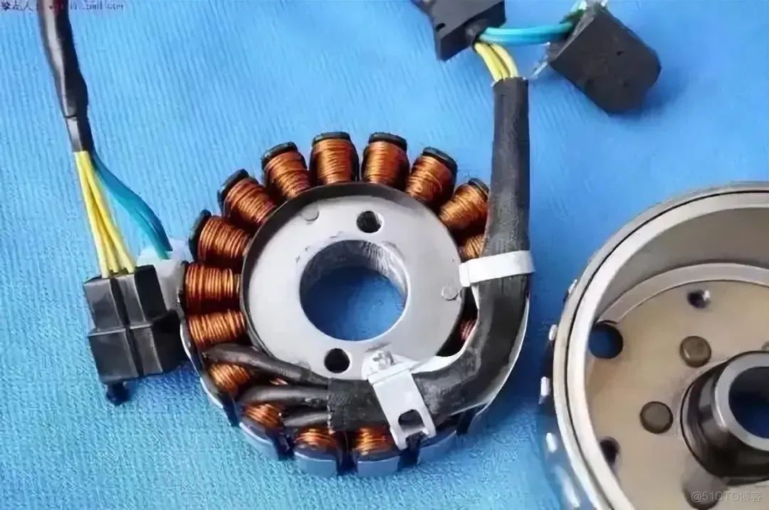

二、芯片供电
单车的通信模块需要供电才能工作。单车上面有个线圈装置,转动脚踏的同时也在转动线圈做切割磁感线运动,单车就是靠蹬踏板同时通过发电装置给电池充电。
