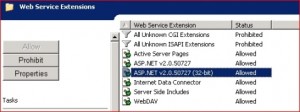

2.重新注册.net FrameWorks
%SYSTEMROOT%\Microsoft.NET\Framework\v2.0.50727\aspnet_regiis.exe -i
3.完成之后,应该会看到多出一个32位的asp.net,如下图:
将其设置为允许,缺点:这样会使整个IIS上的所有站点都以32位兼容方式运行
然后再运行一下:%SYSTEMROOT%\Microsoft.NET\Framework\v2.0.50727\aspnet_regiis.exe -i
这样就可以跑32位的程序了。

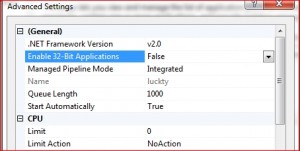

不过在IIS7上的做法要简单很多:
应用程序池,高级设置–>允许32位应用程序,如下图:
最好专门针对兼容32位应用驱动新建一个应用池。
