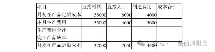

某企业生产甲、乙、丙三种产品,同归为A类。采用分类法计算产品成本,类内各种产品之间的分配标准是:原材料按各种产品的原材料费用系数分配(按费用定额确定费用系数),其他按定额工时比例分配。
本月资料如下:
本月A类产品成本明细账如下,
计算各种产品成本并编制产品成本计算表。
解答如下:
完成A类产品成本明细账,如下:

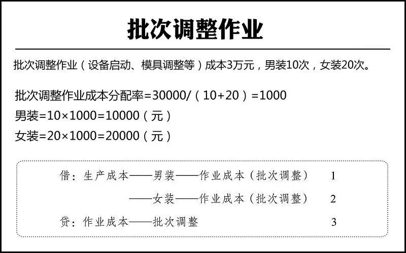

1)设计作业。公司产品设计部门费用合计9万元(人工5万元、折旧2万元、办公费1万元、其他1万元),其中男装的设计工时是1000工时,女装的设计工时是2000工时。
2)批次调整作业(设备启动、模具调整等)成本3万元,男装10次,女装20次。
3)生产管理作业(车间管理人员工资等)3万元,男装生产订单10个,女装生产订单20个(原理同上,计算过程略)。
