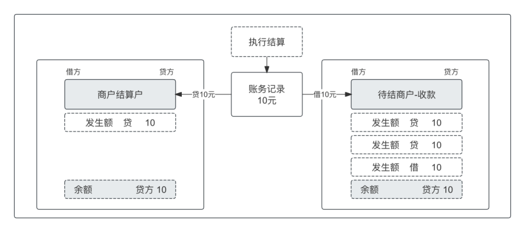

1.2.1记账离不开外围驱动
如图中各个系统都产生相应的记账业务,然后调用账务核心的记账服务,根据各类记账接口协议提交业务流水明细,例如:
  • 支付核心登记渠道清算往来账;
  • 交易核心登记商户待结算、各类营销类记账;
  • 清结算核心登记商户已结算、商户分账、分润、通道成本、商户手续费的账;
  • 打款核心登记出款及出款退回的账;

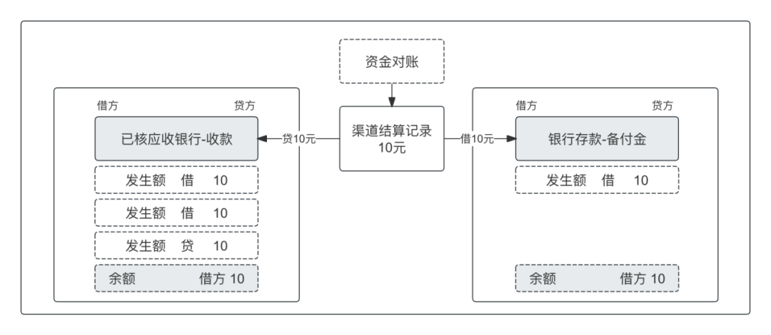

  • 对账核心登记渠道已清算、已结算的账;

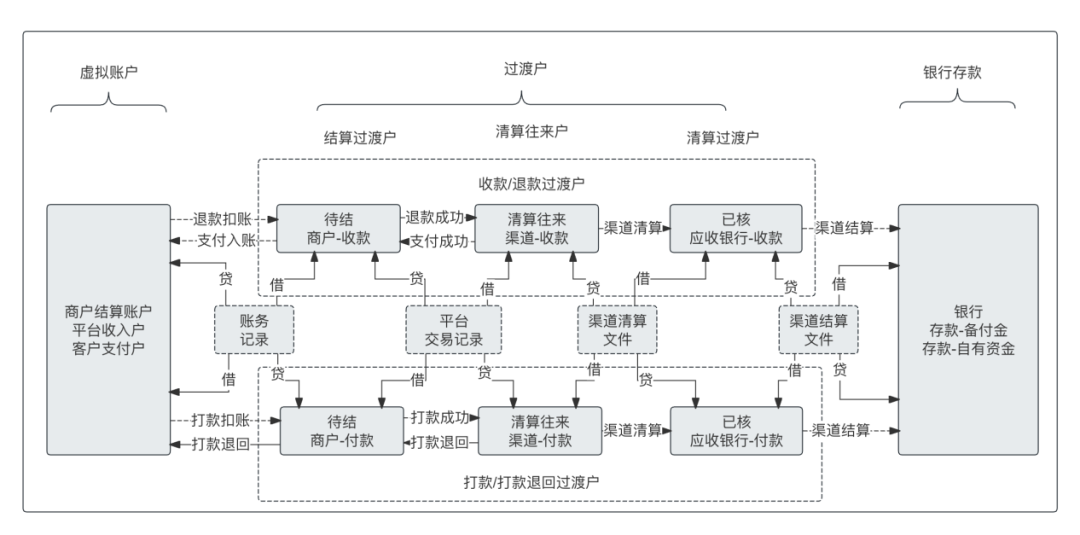

2.1.1清结算5类账户原理
根据账户用途的不同,可以将账户分为如下5类:客户账户、结算过渡户、清算往来户、已清算应收付账户、XX存款户;各类机构会基于实际情况选择设定这5类账户中的一种或者多种用于自己的清结算业务,其中客户的账户就是我管别人的钱,而XX存款就是我的钱被管在XX那。
在不同的机构,这5类账户的性质会有所不同,例如对于银行来说客户账户就是个人或企业结算账户,属于资金账户,而存款多指在央行的存款或者在其他金融机构开立的存款账户。对于支付机构来说,客户账户就是支付账户,而存款多指存放在央行的备付金存款账户的资金。同样清算往来账户登记的也有差别,支付机构的清算往来是指与网联银联的往来;而交易平台的清算往来指的是交易平台与支付机构的支付往来。有了对于账户的这个基本原理的认知,再理解各类机构的账户设定就容易多了。

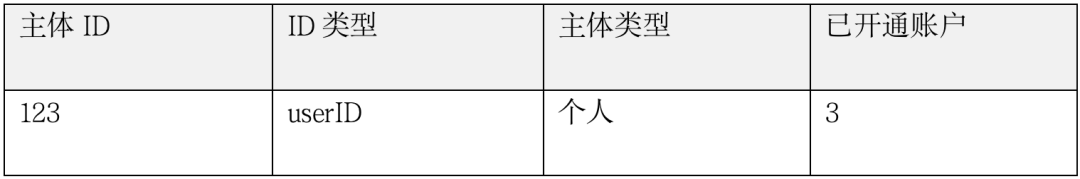

开户成功后账户系统首先会在账户主体表中插入主体的基本信息。
根据主体ID可以去账户表查询开通的所有账户,基于开户请求我们在账户中心表为主体创建对应的账户,账户中心表中要有主体的唯一ID。

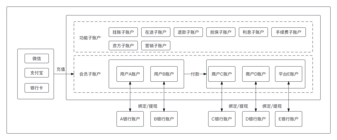

2.4.1账户结构
账户结构一方面是账户本身的结构有什么组成,另方面就是账户与账户之间的构成关系。简单的账户结构可以分为单类型账户和多类型账户,单类型账户是只有一个类型的账户,整个账户系统只有一类账户,或者有多个类型的账户,但账户层级只有一级,本质上依然很简单,很容易管理。
随着业务的复杂度增加,各类功能性需求以及业务需求增加,简单的账户结构变得不够用了,难以支撑更复杂的业务模型,例如每个业务线都要推出一种红包营销形态,有保险业务线的红包,也有游戏业务线的红包,而红包又被拆分成了现金红包、虚拟币红包,这种情形下红包账户结构就成了多层级的复杂账户结构。
某些监管类账户的结构更加复杂,不仅存在多层级的账户关系,还从业务层面对账户进行了分组,如下图所示,是具有众多子账户的账户结构,协同完成资金的监管和分账职能。

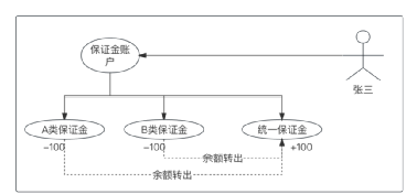

很多企业的某些业务会需要缴纳保证金,比如在淘宝开店,需要缴纳店铺保证金,骑共享单车需要缴纳保证金,在抖音开店需要缴纳保证金;在支付机构接入支付产品同样也需要缴纳保证金。保证金的用途其实就是担保,就是增加对象在平台的信用兜底;在淘宝经营出了问题,那么保证金就可以作为最后的兜底手段,如果因为退款出现了欠款,就可以用保证金偿还。
但是,很多企业的保证金是单独存在的,跟某些业务或者说业务账户并不能互通;比如淘宝,你的经营结算账户出现了欠款,不能直接从保证金转入进行抵偿;这个过程会涉及到很多问题;一个是两个账户的业务属性不同,资金属性也不同,法律问题也不同,同样在公司的财务层面上科目也不同,在资金层面上也在不同的银行账户中,或者在不同的监管账户中。
这种情况下,要想将保证金扣一部分用于抵扣结算账户欠款,会面临很多问题,那么这时候,可以换个思路,先从“账务”上去把问题解决,从“账务”上去梳理对应的其他事物;因为账务跟公司主体,所属对象,财务科目,背后管理的银行资金相互关联,账务理清楚了这个事就清楚了;账务动了,每一个关联的环节都会顺势而动。

5.2账户合并方案
在合并虚拟账户时,有很多种选择,一种是将原来的一个保证金账户作为合并后的总账户,另一种是新开通一个统一保证金账户,将原来的所有账户里的余额转入。我比较推荐用后者,账务更加清晰,不必背负历史的众多账务问题,以新账户为起点重新出发。
同理会计系统也要新建相应的保证金科目,将原来的A类保证金科目余额和B类保证金科目余额全部结转到新的统一保证金科目当中,至于结转多少,这个要依据账户中心提供的“余额转出”的系统账务统计进行结转。
这样的动作也会间接的进行一次系统账务和会计账户的核算,比如系统账务的“A类保证金余额转出=X”,假如会计系统的A类保证金科目余额不等于X,说明这个科目的余额没办法结转为0,即系统账务跟会计账务核算不一致,这就需要一定的策略进行差错处理,以使得会计科目余额最终结转为0。假如结转完X以后,B类科目余额还有△X,则可以再结转一次△X,可以定义为保证金调整。
前期不同业务线的保证金可能存放在不同的银行账户中,既然业务系统以及会计系统都完成了账务合并和余额的转移,那么对应的银行账户的资金也应该做相应的调拨合并。假如又开了一个新的银行账户T,这就需要根据系统记录转移的余额X进行资金的调拨,如果资金不足或者调拨后有结余,就需要进行历史资金账务的核算,以找到账务出现差错的原因,进行对应的差错处理,比如资金剩余了,可以确认资金为营业外收入-保证金未知结余;这就属于天上掉馅饼了,如图所示。

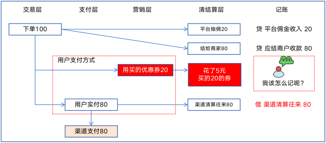

9.营销类账务处理原理
如果用户下单时用了券应该怎么记账?平台发的券和商家发的券记账有啥区别?如果券需要平台和商家共同分摊呢,怎么记账?假如这张券又是用户用钱买的呢?
这么一假设是不是账务处理难度瞬间升高了几个维度,别着急,把逻辑理清楚了,就容易了。
9.1券的交易本质
这里要建立一个非常明确的认知,交易层记得是平台应该收用户的账以及应该结给商家的账,而支付层记得是平台跟渠道之间应清算的账,理解这一点非常重要。
券的本质是补贴给用户的,因此补贴了券,就意味着用户会少支付一些,那么跟渠道之间就会少清算这部分券的金额,但是交易的总额没变,那么券的钱找谁清算呢?——谁发的券,找谁清算,所以,券+渠道支付=交易总额。
因此,当用户在交易时使用了券、卡、积分等非渠道支付方式时,清算部分就多了这些“渠道”,而清算对象就是谁提供的营销补贴找谁清算,也就是这笔账记到谁的账上,而券本质上是营销成本。
有了上面的原理,我们还应该知道下面这些营销的“账务”性质,才能知道该如何编排“借·贷”符号。
如果是平台发的券,那么对平台来说这是一笔“销售费用”,所以平台的券是平台的费用。如果是商家发的券,那么这个券走商家的营销款,而商家营销款,是平台的负债。看一个公式:资产+费用=负债+所有者权益+收入。
这就意味着,用户用了平台发的券,因为是平台的费用,费用增加了,所以记借方,就记“借 平台营销费用”。如果用了商家发的券,为了更好地理解,我们走商家营销预充值款,这笔商家营销资金,是平台的负债,用户用了商家的券,那么商家营销账户要出钱,所以负债减少记借方“借 商家营销费用”,这就是券的最基本记账方法。
你可能会觉得奇怪,怎么上面全是“借”,不是应该“有借必有贷,借贷必相等”么?因为这是收款侧,也就是钱从哪来,还有结算侧,钱要到哪去,收上来的钱要结给商家,平台还要抽佣,这就是贷方。贷应结商户,贷平台佣金收入,贷合伙人分成等,陈天宇宙
9.2券的账务处理案例
有了上面的基础认知,再看交易用了券以后怎么记账,就容易理解了,下面从5个场景来解析交易使用了优惠券的账务处理方法。

如果这张优惠券不是平台免费发放给用户的,而是用户自己花钱买的,例如用户花5元买了一张20元的平台优惠券,交易逻辑如图所示。
用户下了一个100元的订单,用了这张买的20元的优惠券,实际支付80元,这个账怎么记呢?如图所示。
这里有两个问题需要思考,问题1:这张券究竟应该记20呢?还是15元呢?毕竟平台实际上并没有补贴20元,而是净补贴了15元;问题2:再复杂一点,如果这张券使用时,商家又分摊了20%成本,那商家究竟是分摊了15的20%呢?还是分摊了20的20%呢?
假如,考虑“券净额”去记账,怎么记能够满足呢?很明显这张20元的券,可以认为是平台和用户共同承担了成本,即平台承担了15元,用户承担了5元,这么看的话其实也能记,平台直接记净额。
但是,这里有个问题,原来的5元怎么记,从财务视角来看,卖券是平台获得了收入了,应该记一笔收入才对,那收入什么时候记呢?......到这里其实就开始糊涂了。

10.2科目与账户设置
清结算业务离不开账务和账户,为此,需要设置一套账户,为支付交易和清结算等业务提供账务支持。设置的账户及用途如表所示。
整个账户体系包含5套账户,分别是商户结算户、结商户账户、清算往来户、已核银行收付、银行存款,其中共同类账户又分成了收款类和付款类,这样的账户设置共同完成了基于支付交易的向内结算和向外清算的支付业务框架
有了上述科目以后,要想搞清楚账务处理,需要搞明白账务处理的要素和基础原理。
账务处理要素:账务处理的要素就是要做账务处理,需要关注那几个维度的信息,主要是5个维度:什么业务、什么时候记、用什么数据记、记账规则是什么。
什么业务:常见的业务种类有收款/退款、打款/打款退回、差错即差错处理、长短款及核销、客户账务调整、结算结转财务等等;
什么时候记:即记账的时机,如支付成功、打款成功、退款成功、渠道清算对账成功、资金对账成功、账务记账成功等等;
用什么数据记:用于记账的数据有支付数据、账务数据、清算数据、结算数据、差错数据、长短款核销数据等;
记账规则是什么:有了记账数据,如何记账就需要记账规则,记账规则内容主要包括借贷方向以及涉及到的账户。
账务处理的基础原理就是通过借贷记账法利用业务数据操作相应的账户,如上图中所示的那样,主要的记账数据是支付交易记录、账务记录、渠道清算记录、渠道结算记录,他们相应的借贷符号也如图中所示,例如收款的支付记录要借记清算往来收款、贷记待结商户账户,以此类推。同样也要特别关注差错类的记账,包括交易类差错、资金处理类差错、客户调账了差错等。

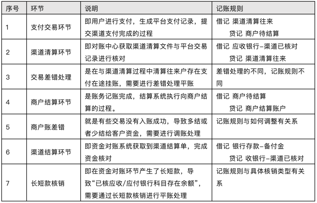

10.4账务处理规则及示例
先看整个全局核算是如何做账务处理的,我们以收款业务为例,整个收款业务的账务处理涉及到4个环节、3类差错:支付交易环节、渠道清算核算环节、商户结算环节、渠道结算核算环节、客户差错、交易差错、资金差错环节,每个环节都有相应的记账源数据,以相应的记账规则操作相关账户,具体环节说明和记账规则如表所示。

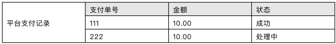

10.4.1支付交易记账
用户支付了2笔,各10元,成功了1笔,另一笔支付处理中,支付核心生成了相应的支付数据
交易驱动账务进行记账,以支付数据为记账数据,借记渠道清算往来,贷记待结算商户

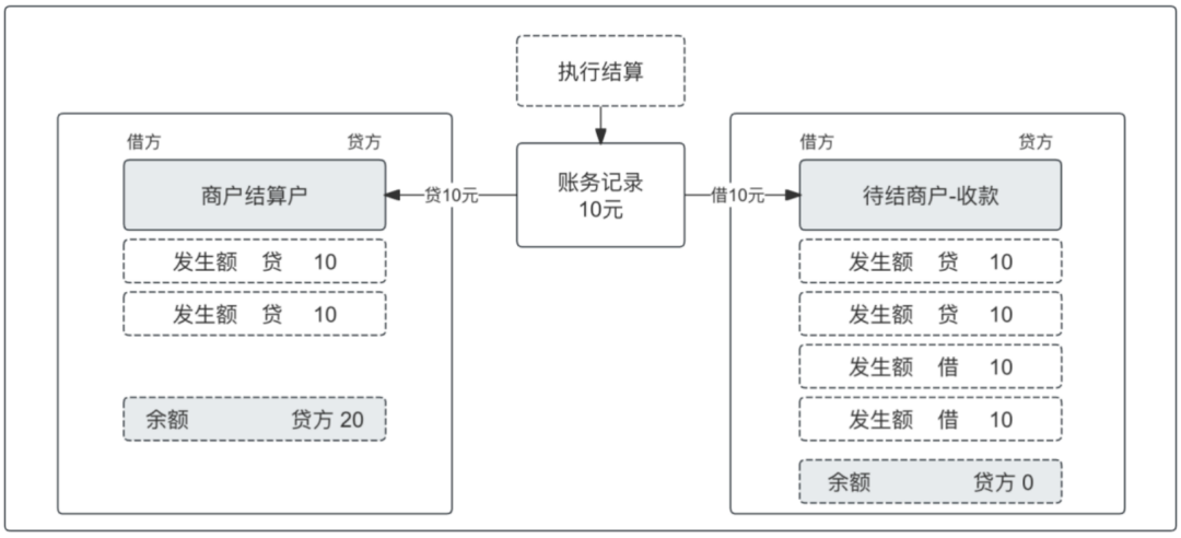

10.4.4商户结算环节
假设,开始支付成功的一笔交易是没有完成账务记账的,而次日对账补单成功的交易完成了客户记账,那么也只有补单成功的完成了向商户的结算
基于补单成功的交易,推动账务完成了记账,在T+1执行结算以后,完成了向商户的结算
可以看到待结算商户-收款,存在贷方余额,即应结商户的在途资金,这是因为存在交易未入账的情况。
10.4.5客户账调账、交易补入账
触发交易发起补入账操作,补入未入账的交易记录,如表,状态是未结算
未结算的账务明细重新执行结算,完成商户结算入账,至此待结商户余额为0,完成商户在途资金的处理。也完成了向商户的结算,如图8-28所示。
10.4.6渠道结算环节
资金对账模块获取到银行结算账单以后,进行资金对账,假设渠道结算文件记录只有一笔,因此在资金对账时出现了短款
资金对账结果产生了10元的短款,系统会自动生成长短款记录
基于渠道结算单进行记账,实收10元,记账如下
可以看出来,渠道资金对账以后,已核应收银行存在借方余额,即有短款挂账,这个与短款记录是一致的,因此过渡户科目余额的反映与对账结果的反映含义是一样的。
